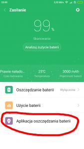

Bartess Opublikowano 13 Października 2017 Opublikowano 13 Października 2017 7 godzin temu, Fox460 napisał: 1 Aby nie gubić sygnału GPS przede wszystkim nie możesz za cholerę mieć włączonego oszczędzania baterii. Do tego musisz mieć włączone synchronizację z Mapami google, Czyli muszą być full funkcjonalne + dane mobilne(internet z pakietu) Wiem bo mi Endomondo tracił sygnał, oprócz tego że miałem full synchro z aplikacją gogle mapy + Endomondo to problemem w moim wypadku było oszczędzanie baterii, po jego wyłączeniu, Endomondo w ogóle nie gubił sygnału GPS, nawet kiedy telefon przeszedł w tryb uśpienia (ekran zgasł) Gdzie dokładnie to powłączać? Bo z tym oszczędzaniem jest w 2 miejscach (do tylu dokopałem się).
Fox460 Opublikowano 13 Października 2017 Opublikowano 13 Października 2017 (edytowane) 9 godzin temu, Bartess napisał: Gdzie dokładnie to powłączać? Bo z tym oszczędzaniem jest w 2 miejscach (do tylu dokopałem się). Panel Sterowania/Bateria/ Oszczędzanie baterii/ Wyłącz i Włącz. Jak masz włączony to pasek baterii masz pomarańczowy, jak wyłączony to biały. 10 godzin temu, ZielonyBuszmen napisał: Znajdź kartę, która ma 200 MB/s rzeczywistego odczytu To ile ma odczytu ta wbudowana pamięć ?? najszybsza jaką widziałem to 90mb/s za 51zł , jak bym taką miał to co np: gra/aplikacja wolniej się wczytuję i działa czy tylko wczytywanie jest dłuższe ?? Edytowane 13 Października 2017 przez Fox460
latet Opublikowano 13 Października 2017 Opublikowano 13 Października 2017 13 godzin temu, Bartess napisał: Gdzie dokładnie to powłączać? Bo z tym oszczędzaniem jest w 2 miejscach (do tylu dokopałem się). Ha, ha, oszczędzanie prądu w MIUI jest rozrzucone po co najmniej 4 miejscach. Można oszaleć. Ale w przypadku Yanosika chodzi o tzw. "Oszczędzanie w aplikacjach". Nie musisz tego całkiem wyłączać (czasem się przydaje), wystarczy dodać Yanosika do ręcznych wyjątków. Testowałem to wnikliwie. Będzie działać. 14 godzin temu, ZielonyBuszmen napisał: Znajdź kartę, która ma 200 MB/s rzeczywistego odczytu To, że karta ma 200MB/s to nie znaczy, że telefon umie tak szybko korzystać z karty. Zwłaszcza budżetowy model jak 4A. 4 godziny temu, Fox460 napisał: Panel Sterowania/Bateria/ Oszczędzanie baterii/ Wyłącz i Włącz. Jak masz włączony to pasek baterii masz pomarańczowy, jak wyłączony to biały. Nie, to nie jest to!!! Za problemy z Yanosikiem czy Endomendo odpowiada funkcja zaznaczona na czerwono:
Fox460 Opublikowano 16 Października 2017 Opublikowano 16 Października 2017 (edytowane) Dnia 13.10.2017 o 22:57, latet napisał: Nie, to nie jest to!!! To jest między innymi to. bo w aplikacjach ustawiasz sobie bez ograniczeń, ale też nie możesz mieć włączonej oszczędzania baterii jak napisałem wyżej, bo np: endomondo ci będzie tracił sygnał i wyskoczy error. Stracić sygnał możesz za 10-15 minut, a nawet za 1,5 minuty. Bo mimo iż mam w Endomondo bez ograniczeń to tracił połączenie, dopiero jak wyłączyłem oszczędzanie baterii to sprawa się wyjaśniła. Podobnie miałem z GPSem, brak ograniczeń, ale jest wręcz wymagane abyś wyłączył oszczędzanie baterii. PS: Ja mam inny problem, mam Windowsa XP (wiem stary system) ale wcześniej PC wykrywał mi telefon bez problemu. Teraz niestety jak podpinam go do PC i wybieram przesył plików (MTP)to niestety mam problem z połączeniem i PC nie wykrywa mi już telefonu. Da to się jakoś naprawić ??. Edytowane 16 Października 2017 przez Fox460

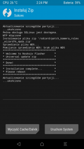

Kacper Skrzypek Opublikowano 18 Października 2017 Opublikowano 18 Października 2017 (edytowane) https://4pda.ru/forum/index.php?showtopic=788220&st=6960#entry65101330 Ma ktoś tą poprawkę? Nie jestem w stanie ściągnąć bo 404 :/ A sprawdziłbym ją czy w ogóle działa. Znalazłem, nieaktualne. Plik zgrałem na swój serwer, znaleźć go można tutaj. Wgrywam go właśnie do siebie, sprawdzę czy działa tak jak powinien. EDIT - 19.10.2017r., godzina 17:35 @latet @Fajama @Zulwiczek2017 @And.N @Malpa73 Donoszę, że po patchu działa zaje..., no po prostu cudo. Głośność jest taka jak być powinna zawsze. Jest tak jak być powinno, krótki film niżej. Przetwarzać się będzie jeszcze przez moment, więc cierpliwie poczekać. Edytowane 19 Października 2017 przez Orjon Znalezione! 2

robaks Opublikowano 19 Października 2017 Opublikowano 19 Października 2017 Donoszę, że po patchu działa zaje..., no po prostu cudo.Weryfikację sygnatury pliku zip należy oznaczyć? Wywala mi błądWysłane z mojego Redmi 3S przy użyciu Tapatalka
Kacper Skrzypek Opublikowano 19 Października 2017 Opublikowano 19 Października 2017 Hm, jaki błąd?Zaraz dodam oryginalny plik, sekunda. Zaktualizuje post za moment.tapnięte z Redmi 4a
robaks Opublikowano 19 Października 2017 Opublikowano 19 Października 2017 Hm, jaki błąd?Zaraz dodam oryginalny plik, sekunda. Zaktualizuje post za moment.tapnięte z Redmi 4aNiewłaściwa sygnatura pliku zip - jesli można ten komunikat w twrp nazwać błędem Wysłane z mojego Redmi 3S przy użyciu Tapatalka
Kacper Skrzypek Opublikowano 19 Października 2017 Opublikowano 19 Października 2017 http://oocca.mizure.net/~orjon/patch_camera_sound_repair_twrp_cwm.zip - sprawdź ten plik.
robaks Opublikowano 19 Października 2017 Opublikowano 19 Października 2017 Ciągle to samo. No chyba, że rozchodzi się o wersję miui. Na chwilę obecną jestem na miui 8 7.6.10Wysłane z mojego Redmi 3S przy użyciu Tapatalka
Kacper Skrzypek Opublikowano 19 Października 2017 Opublikowano 19 Października 2017 (edytowane) @robaks Hm, ale z czego ty to instalujesz? z 3s czy z 4a? Ja mam miui 7.10.12 i najnowsze oficjalne twrp 3.1.0-0, mi wszystko trybi, zrzut sprzed chwili: Ja mam odznaczoną weryfikację, możesz zobaczyć czy pójdzie. Edytowane 19 Października 2017 przez Orjon
robaks Opublikowano 19 Października 2017 Opublikowano 19 Października 2017 Instaluje na 4a swojej gąski , a twrp 3.1.1-0 pobrane z linku twojego tutka Wysłane z mojego Redmi 3S przy użyciu TapatalkaPewnie rozchodzi się o twrp ho mamy inne z tego co widzę Wysłane z mojego Redmi 3S przy użyciu Tapatalka
Kacper Skrzypek Opublikowano 19 Października 2017 Opublikowano 19 Października 2017 Odznacz weryfikację i sprawdź, musi pójść. 1
robaks Opublikowano 19 Października 2017 Opublikowano 19 Października 2017 Zrobię backup i będę działał Wysłane z mojego Redmi 3S przy użyciu TapatalkaWszystko poszło ok. Po raz kolejny dziękuję Swoją drogą mógłbyś się wypowiedzieć na temat działania miui 8 i miui 9 na redmi 4a? Warto już aktualizować czy jeszcze się wstrzymać? Wysłane z mojego Redmi 3S przy użyciu Tapatalka
