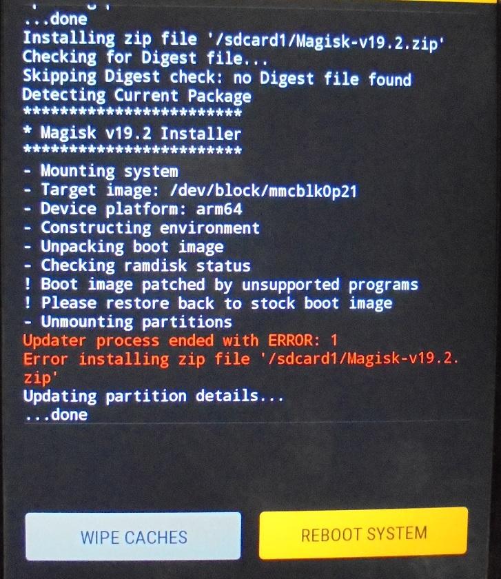

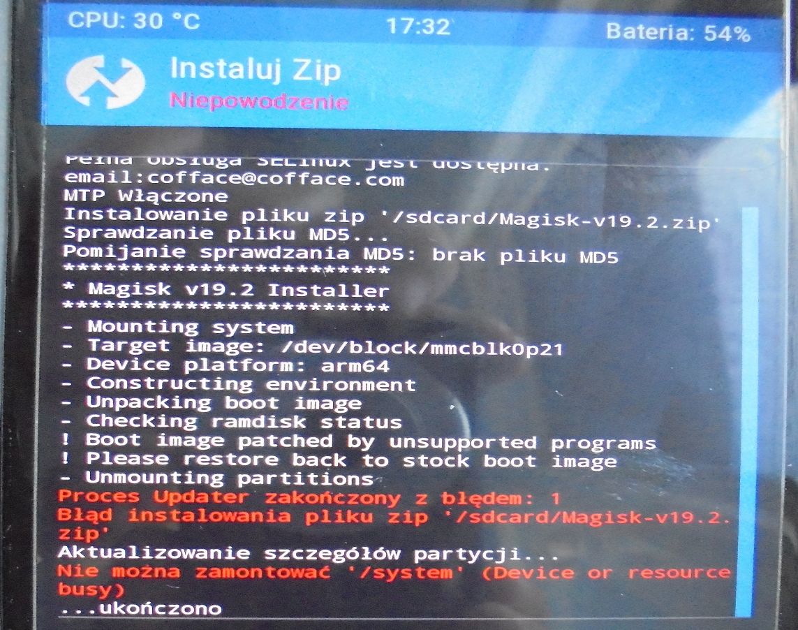

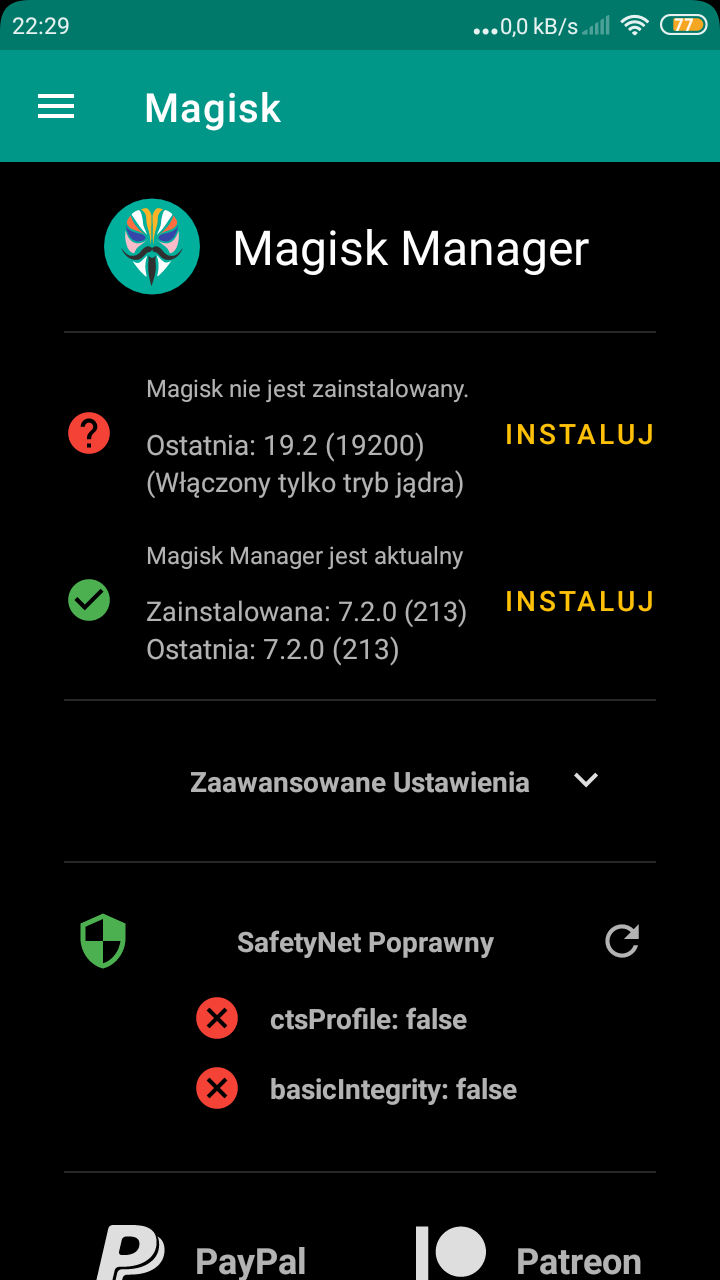

newbee1 Opublikowano 3 Czerwca 2019 Opublikowano 3 Czerwca 2019 Witam. Mam problem z instalacją magiska bądź superU. Chciałbym zainstalować GCM'a, ale za cholerę mój Redmi 4X nie chce się zrootować, a zainstalowane ma miui eu.
newbee1 Opublikowano 3 Czerwca 2019 Opublikowano 3 Czerwca 2019 (edytowane) 2 godziny temu, dzidexx napisał: W sekcji mount odmontuj najpierw /system. @newbee1 Stockowo System jest odznaczony, ba nawet tapując nie mogę go zaznaczyć. Jakby co to TWRP Recovery(cofface) 3.0.3-0 Edytowane 3 Czerwca 2019 przez newbee1
newbee1 Opublikowano 3 Czerwca 2019 Opublikowano 3 Czerwca 2019 Mam wgrane stąd najnowsze https://eu.dl.twrp.me/santoni/ instalowałem różne wersje magiska i dalej to samo :/

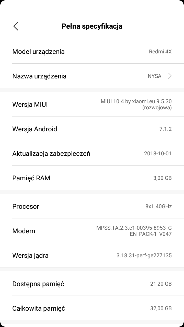

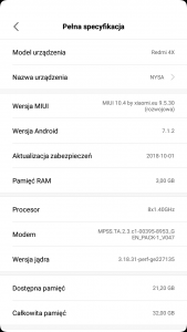

newbee1 Opublikowano 4 Czerwca 2019 Opublikowano 4 Czerwca 2019 19 godzin temu, dzidexx napisał: https://sourceforge.net/projects/orangefox/files/santoni/ https://forum.xda-developers.com/xiaomi-redmi-4x/development/official-twrp-3-2-1-0-xiaomi-redmi-4x-t3718217 Pochwal się jeszcze wersją Miui i Androida.
Marrik Opublikowano 4 Czerwca 2019 Opublikowano 4 Czerwca 2019 Piszesz, że masz najnowsze a chwilę wcześniej , że 3.0.3.0.To jaką masz w końcu tą wersję?Parę dni temu robiłem update do najnowszej wersji xiaomi.eu stable i magiska wgrałem bez problemu. Wysłane z mojego Redmi 4X przy użyciu Tapatalka

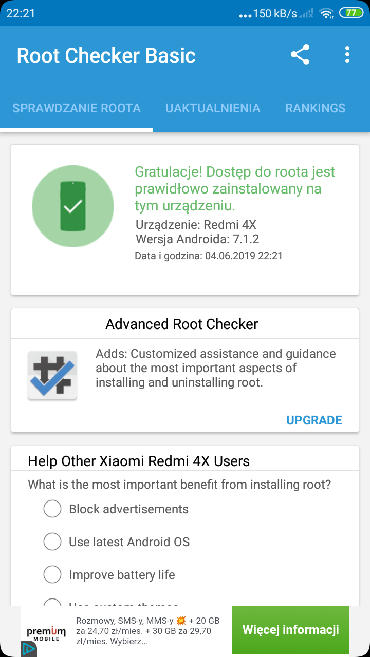

newbee1 Opublikowano 4 Czerwca 2019 Opublikowano 4 Czerwca 2019 (edytowane) 44 minuty temu, Marrik napisał: Piszesz, że masz najnowsze a chwilę wcześniej , że 3.0.3.0. To jaką masz w końcu tą wersję? Parę dni temu robiłem update do najnowszej wersji xiaomi.eu stable i magiska wgrałem bez problemu. Wysłane z mojego Redmi 4X przy użyciu Tapatalka Sorka świeżak jestem w temacie i się uczę :D. Wgrałem inne recovery OrangeFox i aplikacja root checker wykryła roota, ale gdy odpalam Magisk Manager to nie wykrywa. Edytowane 4 Czerwca 2019 przez newbee1
Kacper Skrzypek Opublikowano 4 Czerwca 2019 Opublikowano 4 Czerwca 2019 Skoro widzi roota a w Magisku nie ma to znaczy że coś wcześniej robiłeś z tym rootem. Zainstaluj raz jeszcze stable bez wipe by przywrócić domyślny boot.img, uruchom, wroc do orangefoxa, zainstaluj Magiska.Wysłane z mojego MI 8 SE przy użyciu Tapatalka
