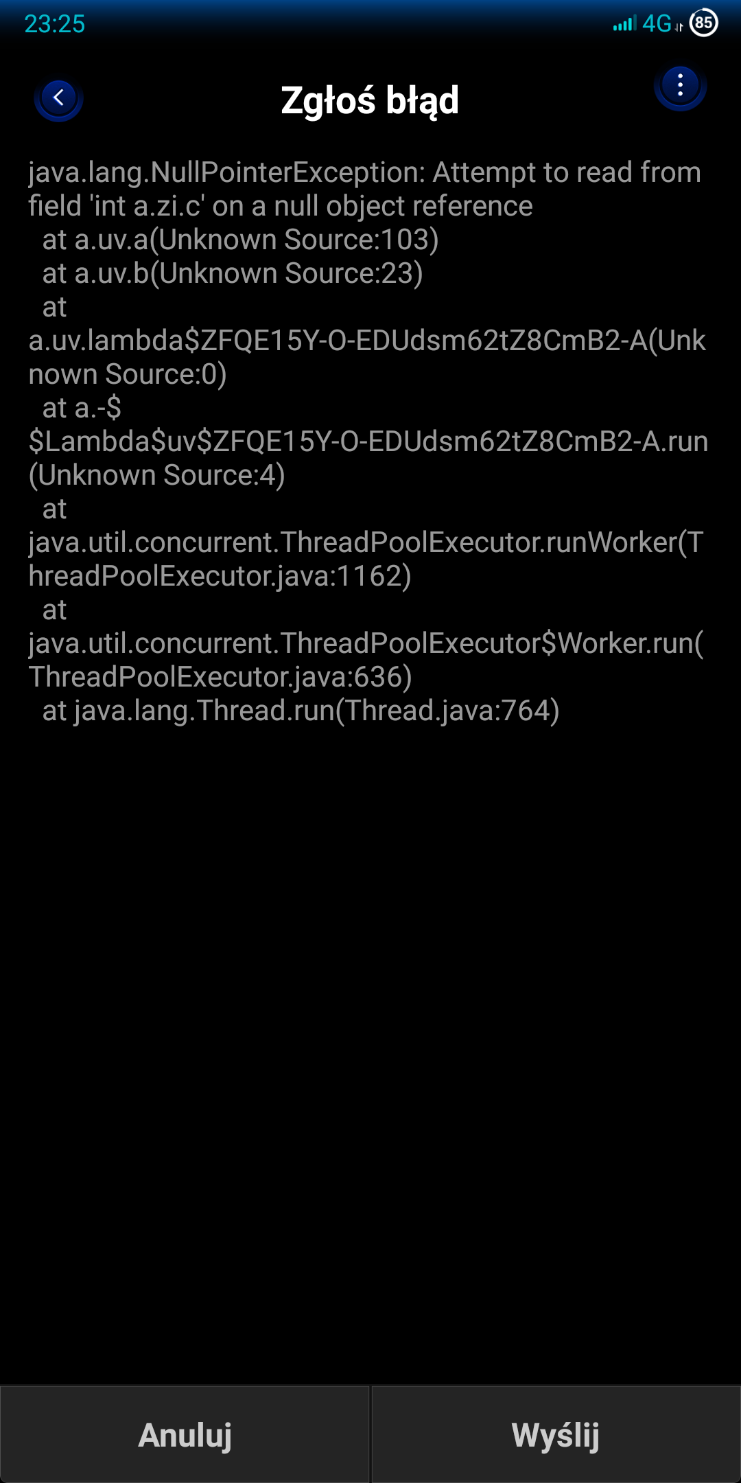

gwalberg Posted December 23, 2018 Share Posted December 23, 2018 Chyba za szybko się cieszyłem. Zaczęło robić się to samo co w nowej wersji.Root nie działa, apk crashuje. Telefon postawiony na czysto, testowalem inny ROM, wyczyściłem wszytsko i postawiłem go na świeżo. Poprzednio nie było żadnych problemów na tej wersji. Teraz tak to wygląda: Link to comment Share on other sites More sharing options...
gwalberg Posted December 23, 2018 Share Posted December 23, 2018 Przed chwilą, dzidexx napisał: Masz zaszyfrowaną partycję data, musisz zrobić format data po wgraniu romu, później Magisk. Nie myl format z wipe. @gwalberg Robiłem, zawsze robię po jakimkolwiek sofcie jeśli wracam na eu i instaluje na czysto Testowałem revolution os Link to comment Share on other sites More sharing options...
gwalberg Posted December 23, 2018 Share Posted December 23, 2018 3 minuty temu, dzidexx napisał: Zajrzyj w tutoriale, mój wątek. Jak wracam do eu: 1.czyszczę: -Dalvik/Art Cache -Nakładki Substratum -System -Data -Pamięć Wewnętrzna -Cache -Vendor 2. Instaluje ROM 3. Format Data, wpisuje "yes" 4.Czyszczę dalvik/art cache Restart i to wszystko. Póżniej ustawienia po odpaleniu fona, później dopiero magiska. Robię coś nie tak? Link to comment Share on other sites More sharing options...

gwalberg Posted December 23, 2018 Share Posted December 23, 2018 2 minuty temu, dzidexx napisał: Format na początku a nie na końcu. Już się tym właśnie zajmuje. Dam znać czy wszystko okej. Link to comment Share on other sites More sharing options...
gwalberg Posted December 23, 2018 Share Posted December 23, 2018 Problem dalej występuje. Jednak po włączeniu google play protect nie ma problemu. Nie wiem czy to tylko chwilowe czy problemem było właśnie to. Cały czas miałem wyłączone google play protect i nie było problemu Link to comment Share on other sites More sharing options...

gwalberg Posted December 23, 2018 Share Posted December 23, 2018 (edited) 4 godziny temu, dzidexx napisał: Nadal masz "force encryption" w MM? Musisz użyć coś typu "lazyflasher" żeby wyłączać. Nie mam, nie jest zaznaczone. Na razie jest okej. Nie miałem czasu dalej testować po ostatnim komentarzu, teraz się za to zabioram. Zainstaluje parę rzeczy i zobaczę co będzie dalej. Mam wersję 17.3 najnowszej nie instaluje. Problem nadal występuje. Będę musiał chyba wrócić na SuperSu, tam nigdy nie miałem problemów. To jest ten błąd: Edited December 23, 2018 by gwalberg Link to comment Share on other sites More sharing options...
