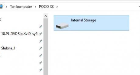

Witam, coś sknociłem albo czegoś nie zrobiłem... w Mi8 nie miałem problemu ale teraz w POCO X3 nfc odblokowałem bootloader, wgrałem twrp i problem mam z wgraniem rom xiaomi.eu miuipolska...
Tj. po podłączeniu do kompa telefon jest widoczny w kompie ale nie mogę tam wgrać romu. w Mi8 jak robiłem to chyba było widać folder TWRP czy jakoś tak a tu nic nie mogę zrobić. podpowie ktoś co ominąłem?

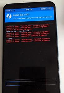

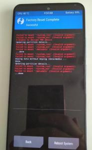

Czy ktoś może mi pomóc z takim tematem?
Telefon POCO F3 5G chciałem zrobić wg poradnika i skończyłem takimi komunikatami jak załączniki (tam jest też zrzut próby czyszczenia - próbowałem wyczyścić telefon żeby sprawdzić czy podobny problem jak przy próbie instalacji miui dostanę)

No z tematu https://miuipolska.pl/jak-zainstalowac-xiaomi-eu-na-poco-f3-redmi-k40/ poszedłem po soft przez https://miuipolska.pl/pobierz-miui-12-stabilne/ do tego https://miuipolska.pl/redmi-k40-poco-f3-stabilna/ do serwer główny (co potem wepchnąłem adb pushem do /data) oraz z tego tutoriala poszedłem po twrp na stronę https://androidfilehost.com/?w=files&flid=322193 gdzie próbowałem 2 wersji (najnowsza która po uruchomieniu się po chińsku włącza oraz ta najczęściej pobierana która domyślnie po angielsku jest).
Przyznam że początkowo miałem problem ze sterownikami dla windows ale ostatecznie udało się - odblokowano mi bootloader oraz potem olałem błąd przestawiania slot a (ale to skończyło się zapewne tym że nie miałem miejsca na adb push) potem już normalnie udało mi się ustawić ten slot i wepchnąć ten zip do /data

38 minut temu, Przemek Poco napisał:
 poszedłem po twrp
Ten rom jest na Androidzie 12 i z tego co wiem nie ma twrp z którym by to zadziałało. To co znalazłeś to twrp działające z 11. Pierwszy poradnik z twrp dotyczy romów recovery z Androidem poniżej 12. Rom fastboot trzeba instalować przez kompa i tel w trybie fastboot.
