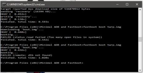

biperion Opublikowano 26 Stycznia 2017 Udostępnij Opublikowano 26 Stycznia 2017 @Numb Sprawdzilem i sprobowalem cancro i aqua z Twojego linka niestety otrzymalem komunikat FAILED (remote dtb not found), jedyne TWRP dzialajace to to z tego linka http://en.miui.com/thread-228118-1-1.html ale tak jak pisalem tam niestety nie moge dostac sie do dysku i pokazuje ze jest pusto... Odnośnik do komentarza Udostępnij na innych stronach Więcej opcji udostępniania...
Numb Opublikowano 26 Stycznia 2017 Udostępnij Opublikowano 26 Stycznia 2017 2 godziny temu, biperion napisał: @Numb Sprawdzilem i sprobowalem cancro i aqua z Twojego linka niestety otrzymalem komunikat FAILED (remote dtb not found), jedyne TWRP dzialajace to to z tego linka http://en.miui.com/thread-228118-1-1.html ale tak jak pisalem tam niestety nie moge dostac sie do dysku i pokazuje ze jest pusto... Jakie k... cancro czy aqua?! Pobierasz dla twojego telefonu, czyli nazwa kodowa ma odpowiadać twojemu... I dobrze, że nie zadziałało, bo miałbyś cegłę. Odnośnik do komentarza Udostępnij na innych stronach Więcej opcji udostępniania...

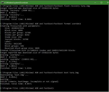

greypl Opublikowano 16 Maja 2017 Udostępnij Opublikowano 16 Maja 2017 (edytowane) Witam Mam telefon Redmi 4x nie Note. Mam problem przy wgraniu, włączeniu TWRP. Gdy wpisałem komendę fastboot boot twrp wyskoczył mi błąd i nie uruchomił się twrp. Dwa wcześniejsze kroki zakończyły się sukcesem. Screen do wglądu. Jak ręcznie próbowałem włączyć twrp to weszłam w jakiś chiński tryb serwisowy (chyba taki sam jak kolega Filipek pisze ) nacisnąłem recovery i telefon po chwili włączył się w tryb Xiaomisuite i pokazywał aby podłączyć kable do telefonu. Wyłączyłem telefon i włączyłem i telefon dłużej sie uruchamiał tak jak przy pierwszym czystym uruchomieniu. Co teraz robić?? od początku wgrywać jak Mater Pirzu pokazuje na filmiki (przy pierwszej próbie kierowałem sie jego filmem i wszystko było cacy do boot twrp ja na screenie. Numb możesz rozwinąć swoją wypowiedz bo chyba mam taki sam problem jak Filipek twrp ściągłem taki cofface_recovery_redmi4X Pozdrawiam Edytowane 16 Maja 2017 przez greypl Odnośnik do komentarza Udostępnij na innych stronach Więcej opcji udostępniania...
greypl Opublikowano 18 Maja 2017 Udostępnij Opublikowano 18 Maja 2017 Witam Miałem ściągnięty zły TWRP wgrałem od początku tak jak pokazuje Master Pirzu w poradniuku 3 i wszystko ok . twrp do Redmi 4X ściągnąłem z: https://www.androidfilehost.com/?w=files&flid=50678 pod nazwą santoni. Jednak instrukcja ze strony MiuiPolska bezcenna Dzięki Odnośnik do komentarza Udostępnij na innych stronach Więcej opcji udostępniania...
