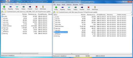

hej wgrywałem przez twrp rom miuipolska ale chyba cos poszlo nie tak bo tel. po wlaczeniu jest logo MI pozniej na dole laduje sie taki pasek ktory po zaladowaniu się cały przechodzi w logo miui polska i na tym wszystko się zatrzymuje na jakis czas i pozniej ta sama bajka od nowa. teraz chcac to naprawić chce  zainstalowac ROM przez miflasha ciagle wyskakuje mi error ze brakuje pliku flash_all.bat albo flash_all_expect_storage.bat i coś tam jeszcze zaleznie od opcji którą wybiorę
Share this post
Link to post
@mef2 A podałeś właściwą ścieżkę to katalogu gdzie jest rozpakowany ROM ? Miflash to tylko nakładka która uruchamia .bat , jak nie ma w folderze właściwych to tak właśnie wyskakuje. Równie dobrze możesz uruchomić ręcznie któryś z wybranych i powinien się wgrać ROM ;)
