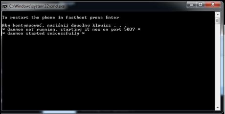

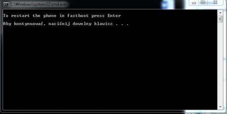

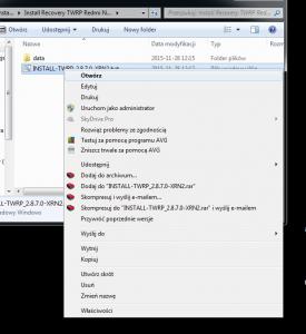

focusik09 Posted November 28, 2015 Share Posted November 28, 2015 (edited) Witam, jeśli komuś nie będzie się chciało instalować metodą z postu nr1, to polecam metodę o której mówi @Numb, instalacji poprzez ADB, paczkę wykonałem do instalacji recovery TWRP na Redmi Note 2: 1. Pobieramy program ADB i instalujemy na komputerze: http://forum.xda-developers.com/showthread.php?p=48915118#post48915118 2. Pobieramy paczkę z TWRP recovery i rozpakowujemy na pulpicie: https://www.dropbox.com/s/q8mtm0g35bew7c5/Install%20Recovery%20TWRP%20Redmi%20Note%202_v2.zip?dl=0 3. Włączamy debugowanie USB w opcjach programistycznych, podłączamy włączony telefon do komputera, chodzimy do rozpakowanego folderu z TWRP i klikamy na INSTALL-TWRP_2.8.7.0-XRN2 4. Przy pojawieniu się info w wierszu poleceń, potwierdzamy enterem, Telefon powinien przejść do Fastboot i zainstalować TWRP, oraz się zrestartować, tyle, wszystko za nas wykonuje ADB. Sprawdzone kilkakrotnie. Edited December 1, 2015 by focusik09 zmiana języka w instalatorze 3 Link to comment Share on other sites More sharing options...

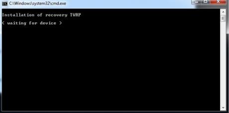

djseba3 Posted November 29, 2015 Share Posted November 29, 2015 Dnia 28.11.2015 o 12:52, focusik09 napisał: Witam, jeśli komuś nie będzie się chciało instalować metodą z postu nr1, to polecam metodę o której mówi @Numb, instalacji poprzez ADB, paczkę wykonałem do instalacji recovery TWRP na Redmi Note 2: Nie wykrywa telefonu, Po podłączeniu widzi MTP. Po włączeniu skryptu ciągle czeka aż telefon przełączy się na tryb fastboot. Link to comment Share on other sites More sharing options...
rysib Posted November 29, 2015 Share Posted November 29, 2015 Dnia 29.11.2015 o 13:18, djseba3 napisał: Nie wykrywa telefonu, Po podłączeniu widzi MTP. Po włączeniu skryptu ciągle czeka aż telefon przełączy się na tryb fastboot. Mam tak samo, ... niestety. Dnia 20.11.2015 o 17:32, KrzysiekGP napisał: Dnia 20.11.2015 o 17:32, KrzysiekGP napisał: Poniżej opis instalacji TWRP na telefonie Redmi Note 2oraz Redmi Note 2 Prime. Dlaczego TWRP - od zawsze z niego korzystałem i dla mnie tak jest po prostu łatwiej. Poniższy opis odnosi się do romu MIUIPolska_hermes_5.10.29_v7-5.0.zip ale zadziała z każdym nowszym ROMem. Poniżej opis instalacji TWRP na telefonie Redmi Note 2oraz Redmi Note 2 Prime. Dlaczego TWRP - od zawsze z niego korzystałem i dla mnie tak jest po prostu łatwiej. Poniższy opis odnosi się do romu MIUIPolska_hermes_5.10.29_v7-5.0.zip ale zadziała z każdym nowszym ROMem. Bez wgranych zrzutów ciężko nie skopać czegoś. Proszę o zdjęcia/zrzuty dla laików. 1 Link to comment Share on other sites More sharing options...

focusik09 Posted November 29, 2015 Share Posted November 29, 2015 3 godziny temu, djseba3 napisał: Nie wykrywa telefonu, Po podłączeniu widzi MTP. Po włączeniu skryptu ciągle czeka aż telefon przełączy się na tryb fastboot. Sprawdzałem jeszcze raz, zainstalowałem mirecovery i znów twrp. Wszystko gra, Windows 10, zainstalowane sterowniki adb i dla mtk Link to comment Share on other sites More sharing options...
djseba3 Posted November 29, 2015 Share Posted November 29, 2015 33 minuty temu, focusik09 napisał: Sprawdzałem jeszcze raz, zainstalowałem mirecovery i znów twrp. Wszystko gra, Windows 10, zainstalowane sterowniki adb i dla mtk 1. Proszę podaj link do sterowników, może używałem złych. 2. Sterowniki trzeba dodać ręcznie w menedżerze urządzeń ? Link to comment Share on other sites More sharing options...
rysib Posted November 29, 2015 Share Posted November 29, 2015 36 minut temu, focusik09 napisał: Sprawdzałem jeszcze raz, zainstalowałem mirecovery i znów twrp. Wszystko gra, Windows 10, zainstalowane sterowniki adb i dla mtk win 10, to wszystko wyjaśnia. A ja pod 7. robiłem. Link to comment Share on other sites More sharing options...
rysib Posted November 29, 2015 Share Posted November 29, 2015 pod win. 10 też nie łączy się z tel. A może kwestia odblokowanego bootloadera? Wyświetla się komunikat na początku, żeby sprawdzić czy w tel. jest odblokowany. Jak to sprawdzić i ewentualnie zrobić? PS czy coś się dzieje z edycją, bo nie mogę własnych postów edytować. Link to comment Share on other sites More sharing options...

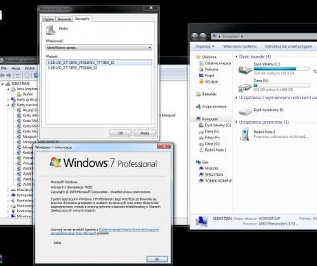

djseba3 Posted November 29, 2015 Share Posted November 29, 2015 W załącznikach dodaje screeny. Jak widać jest problem ze sterownikiem. Próba dodania ręcznie - nie udała się. Chcę zmienić oprogramowanie na najnowsze od MIUIPOLSKA. Ponieważ w tym nie mam języka polskiego, a w przeglądarce są krzaczki Link to comment Share on other sites More sharing options...
focusik09 Posted November 29, 2015 Share Posted November 29, 2015 Ja korzystałem ze sterowników kolegi @Lamcza i pozwolę sobie podać tu link do jego kącika, może się nie obrazi NA win 8 i 10 musiałem wyłączyć podpisywanie sterowników nie wiem jak jest na 7. Stery instalowałem poprzez podłączenie telefonu bez baterii do komputera i szybkie wyłapanie pojawiającego się urządzenia i kliknięcie aktualizuj sterownik oraz wskazanie mu ścieżki do sterowników z paczki. Tu paczka, chyba to była przedostatnia ( MT6577 usb.... ) z folderu sterowniki/ADB tools: https://mega.nz/#F!d11jXR7C!3mVTPwVOf_wSCtogIF_EZA!oosDRRIR No i oczywiście podstawa to debugowanie usb w opcjach programistycznych masz włączone?? 1 Link to comment Share on other sites More sharing options...

focusik09 Posted November 29, 2015 Share Posted November 29, 2015 Debugowanie USB w opcjach programistycznych włącz i wtedy uruchom skrypt 1 Link to comment Share on other sites More sharing options...
dirk0401 Posted November 29, 2015 Share Posted November 29, 2015 Chodzi o ten skrypt z folderu adb-tools/adb ? USB zdebugowane i mimo tego nie działa . Pierwszy raz mam kontakt z Xiaomi zawsze załączałem Odina do starego Samsunga S4 i bez problemów instalowałem ROM. Teraz na nowym Redmi Note 2 nie mogę zainstalować ROMu bo nie posiadam TWRP którego z kolei nie mogę teraz zainstalować bo jak czytam mam windowsa 10 i sterowniki nie są zgodne. Próbuje już na wiele sposobów i ciągle nic. Przydałby się poradnik dla bardziej opornych ;] Link to comment Share on other sites More sharing options...
djseba3 Posted November 29, 2015 Share Posted November 29, 2015 1. Udało się. Najpierw musiałem włączyć tryb debugowania, jednak nie wiedziałem, że opcje programistyczne są domyślnie ukryte. Pojawiły się dopiero, gdy kilka razy naciskałem na linię z wersją oprogramowanie (ustawienia, informacje o telefonie). 2. Zamiast na windowsie 7 wykonałem operację na laptopie z win 8.1 z wyłączoną weryfikacją cyfrowego podpisu sterowników. Potem zainstalowałem wszystkie (tak, wszystkie :-p) sterowniki z linku od focusik09. 3. Podłączyłem telefon bez baterii - zainstalowały się jakieś sterowniki 4. Dalej postępowałem wg instrukcji KrzysiekGP P.S Na komputerze stacjonarnym z windowsem 7 nadal komputer nie widzi telefonu, trzeba zmienić system bo ten już zamula Wszystkim dziękuje za pomoc 1 Link to comment Share on other sites More sharing options...

MatKus Posted November 30, 2015 Share Posted November 30, 2015 Warto jeszcze dopisać, że przy okazji instalacji sterownika dla MT6577 trzeba w win8/10 wyłączyć sprawdzanie podpisu sterowników. Trochę mi zajęło, zanim to gdzieś indziej znalazłem, a nie jest tak łatwo się domyślić, bo instalator pisze, że zainstalował sterownik poprawnie mimo, że tego nie zrobił (a właściwie zrobił, ale Windows i tak z niego nie skorzysta). Po za tym dobry poradnik i mój Redmi Note 2 Prime działa już na MIUI Polska Link to comment Share on other sites More sharing options...
