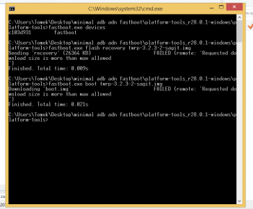

Witam,chce zainstalowac update do xiaomi mi6 daje screena https://imgur.com/a/WdnQogF i twrp nie widzi mi poprostu pliku update xiaomi ,i reszty filmow tez nie widzi ktos wie co zrobic ,zrobilem format telefonu+nowy system 2-3X i problem pozostal na scard tez nie ma pliku update niewiem jak to naprawic;/ktos pomoze?
Odnośnik do komentarza
Udostępnij na innych stronach
Nie widzi ci pamięci wewnętrznej wcale. Jaka wersja TWRP? Prawdopodobnie za stara.

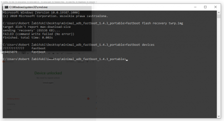

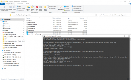

2 godziny temu, dzidexx napisał:
Pytałem:
Jaką masz odpowiedź w cmd po wklepaniu "fastboot devices"?
dokładnie to: "???????? fastboot"
bootloader jest zdjęty.
a może robić to według tego poradnika?
https://pl.gizchina.it/2019/05/xiaomi-mi-9-sblocco-bootloader-twrp-root-magisk/
Edytowane przez adonim85

9 godzin temu, dzidexx napisał:
1. Nie masz przypadkiem zainstalowanego drugiego adb & fastboot?
Lub
2. Coś jeszcze jest podpięte do PC'ta?
3. Pokaż screen z managera urządzeń Windows po wklepaniu "fastboot devices". Używasz USB 2.0 z tyłu?
1. nie wiem, możliwe, nie wykluczam, chodź na C" mi pokazuje jednego ADB Fastboot z dziś. Pytanie, gdzie zatem byłby ten drugi fastboot na dysku. (przeszukałem wszystkie swoje dyski i nic innego z adb nie znalazłem).
2. mysz, klawa, kamera, pad
3. podpinam z tyłu do USB 3.0. Nie mam na płycie USB 2.0. Tylko USB 3.0 (niebieskie wejścia). Z przodu na obudowie mam 2 wejścia USB 2.0 (czarne) ale chyba tylko jedno tu działa i to też nie zawsze w 100%.

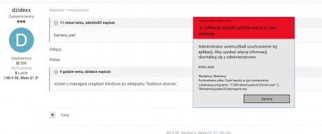

No właśnie tego nie sprawdzę bo z MU mam taki taki problem. Choć to ja jestem administratorem na koncie a kontrola rodzicielska jest wyłączona...

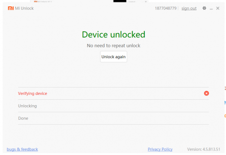

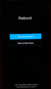

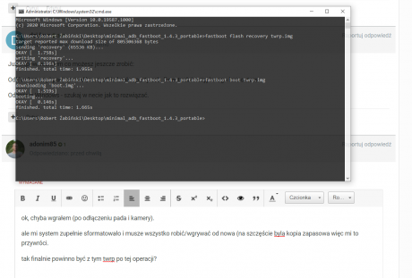

ok, chyba wgrałem spierdoliłem (po odłączeniu pada i kamery). To chyba wbudowane twrp od Xiaomi co?.
odpalam twrp (vol up + power), niby mi ono normalnie się uruchamia ale jak już tu jestem to mam tylko 3 opcje do wyboru:
- reebot
- wipe data (to zrobiłem)
- connect with miassistant
ale mi system zupełnie sformatowało (wipe data zrobiłem). Na szczęście byla kopia zapasowa więc mi to wszystko przywróciło.
tak finalnie powinno być z tym twrp po tej operacji?
tyle że nie wiem czy samo twrp działa mi poprawnie.
nie mogę w samo menu tego twrp wejść aby poprzez niego coś zainstalować z pliku rar.
co źle zrobiłem zatem?

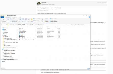

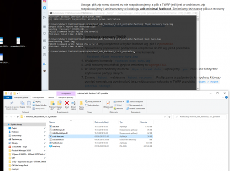

To robię, więc gdzie konkretnie nadal błąd robię?
TWRP mam o wgrania te konkretne: https://dl.twrp.me/cepheus/twrp-3.4.0-1-cepheus.img.html
https://androidfilehost.com/?fid=6006931924117903750
TWRP_3.3.1-34_cepheus_mauronofrio.zip
RECOVERY - instalacja
  1. Wyłączamy nasze urządzenie, a następnie przytrzymujemy przyciski: POWER i GŁOŚNOŚĆ-, aż do momentu pojawienia się ikonki Mitu i napisu FASTBOOT:
  2. Podłączamy w tym trybie nasze urządzenie do kabla USB, a kabel - do komputera. System Windows zainstaluje odpowiednie sterowniki (zresztą, jeśli odblokowaliśmy bootloader, powinny być one w systemie).
  3. Przechodzimy do katalogu, w którym znajdują się pliki programu Minimal ADB and Fastboot. Upewnij się, przed rozpoczęciem procesu instalacyjnego, że do tego katalogu masz skopiowany plik img z paczki zawierającej recovery.
    Wskazówka: Jeśli mamy już MiFlashTool na komputerze, to możemy uruchomić ADB z jego folderu. Nie zapomnij wtedy przekopiować tam recovery.
    Dla starszych MiFlash, ADB znajduje się w C:\Program Files\Xiaomi\MiPhone\Google\Android
    Dla nowych wersji MiFlash, ADB znajduje się w C:\XiaoMi\XiaoMiFlash\Source\ThirdParty\Google\Android
  4. W folderze Minimal ADB and Fastboot znajdziemy plik cmd-here.exe - przeniesie on nas prosto do wiersza polecenia. Uruchom ten program.
  5. W wierszu polecenia wpisujemy komendy:
    fastboot devices
    Pojawi się lista urządzeń uruchomionych w tym trybie, powinno być tam - jeśli nie podpinamy innych telefonów - tylko nasze urządzenie.
  6. "fastboot flash recovery nazwa_naszego_pliku.img". TWRP zostanie wgrane na nasz telefon.
  7. Teraz, w zależności od tego, jak chcemy uruchomić recovery, możemy wpisać albo trzecie polecenie:
    fastboot boot nazwa_pliku.img
Chodzi konkretnie o ten punkt?
Na Androidzie Pie i wyżej komenda fastboot boot nazwa_pliku.img nie działa!!
Instalacja TWRP odbywa się poprzez zainstalowanie TWRP z komendy fastboot flash recovery nazwa_pliku.img.
Potem wpisaniu fastboot reboot i szybkim uruchomieniu telefonu ręcznie z przycisków (przytrzymać vol+, aż wejdzie do recovery).
