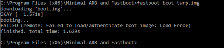

Witam,
Mam problem ponieważ po instalacji oprogramowania na Mi8SE wg instrukcji na stronie miuipolska.pl tel niemógł "wtać" (około 2h) po ponownym uruchomieniu telefonu uruchamia się automatycznie w trybie FASTBOOT. Jest widoczny wtedy dla konsoli Minimal ADB and Fastboot ale gdy chcę ponownie wgrać TWRP mam błąd przy komendzie fastboot boot twrp.img.
Komenda fastboot flash recovery twrp.img przechodzi bez problemów. Ale nie mogę wejść w TWRP. Co można z tym zrobić?
