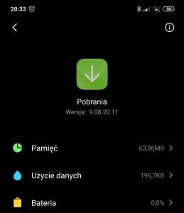

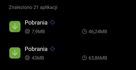

stereo0 Posted February 16, 2020 Share Posted February 16, 2020 (edited) Nie chce nowego wątku zakładać bo to ani problem techniczny, ani jakaś specjalna wadą, ale nie umiem wyłączyć by aplikacja "pobierania" nie informowała mnie ciągle, że znalazła nowy plik. Czasem sobie coś ściągnę i wiem, że to ściągnąłem i nie potrzebuje przez tydzień o tym samym dostawać powiadomień. Eea global Ktoś ma podobnie czy po prostu całkiem wyłączyć powiadomienia dla tej aplikacji? Nie wiem też dlaczego mam dwie takie w różnych wersjach i z różnymi ustawieniami dotyczącymi powiadomień Edited February 16, 2020 by stereo0 Link to comment Share on other sites More sharing options...
artulappi Posted February 16, 2020 Share Posted February 16, 2020 Usuń jej dane bo coś ewidentnie się zbugowałoWysłane z mojego MI 9 przy użyciu Tapatalka Link to comment Share on other sites More sharing options...
Kacper Skrzypek Posted February 16, 2020 Share Posted February 16, 2020 Usuń dane apki. A co do dwóch apek Pobrane - to nie przypadek, tak jest w MIUI. Jest DownloadProvider i DownloadProviderUi, obydwie apki mają tą samą nazwę. 1 Link to comment Share on other sites More sharing options...
