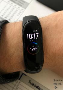

kesnall Posted December 4, 2019 Share Posted December 4, 2019 czy u was też w środy na głównej tarczy brakuje literki Ś? Link to comment Share on other sites More sharing options...
Mateusz.Ch Posted December 4, 2019 Share Posted December 4, 2019 1 godzinę temu, kesnall napisał: czy u was też w środy na głównej tarczy brakuje literki Ś? Od samego początku tak jest. Link to comment Share on other sites More sharing options...

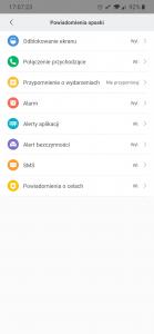

michals19s Posted December 4, 2019 Share Posted December 4, 2019 WItaj sparowalem dzis mi banda z xiaomi mi9 komunikaty mi wyskakuja, messenger, powiadomienia itp, ale nie dostaje powiadomien o sms na mi banda, jak to ustawic? w mi fit nie widac opcji sms Link to comment Share on other sites More sharing options...
Misiuu21 Posted December 4, 2019 Share Posted December 4, 2019 W Mi Fit jest opcja powiadomień dla SMS. Wystarczy rozwinąć opcje (więcej). Link to comment Share on other sites More sharing options...

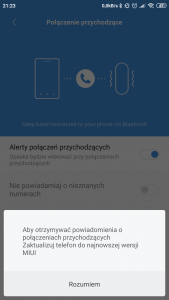

Pozor Posted December 7, 2019 Share Posted December 7, 2019 03.12.2019 - pierwsze uruchomienie opaski i aktualizacja oprogramowania - działa powiadomienie o przychodzącym połączeniu. Dzisiaj dzwoni telefon i brak powiadomienia. Sprawdzam w aplikacji a tam komunikat przy włączaniu tej opcji: Coś się w niecały tydzień zadziało? To wina Mi Fita na telefonie czy to, że mam MIUI 10.2.1.0, Mi Fit 4.0.13, MiBand 4 V 1.0.7.44. Link to comment Share on other sites More sharing options...
Mateusz.Ch Posted December 8, 2019 Share Posted December 8, 2019 (edited) Dnia 7.12.2019 o 21:38, Pozor napisał: 03.12.2019 - pierwsze uruchomienie opaski i aktualizacja oprogramowania - działa powiadomienie o przychodzącym połączeniu. Dzisiaj dzwoni telefon i brak powiadomienia. Sprawdzam w aplikacji a tam komunikat przy włączaniu tej opcji: U mnie ten komunikat wyświetla się za każdym razem, gdy wyłączam i włączam ponownie tę opcję, ale wszystko działa bez zarzutu. Niektórzy zgłaszali, że rozwiązaniem problemu było wyłączenie funkcji odblokowywania urządzenia (smartfona) przez Bluetooth (w tym przypadku opaskę), jeśli masz włączone to w Mi FIt, spróbuj wyłączyć i zobaczyć, czy zadziałało. Edited December 12, 2019 by mrosi Nie przewalamy obrazków z cytowanych postów... Link to comment Share on other sites More sharing options...
Pozor Posted December 8, 2019 Share Posted December 8, 2019 7 godzin temu, Mateusz.Ch napisał: U mnie ten komunikat wyświetla się za każdym razem, gdy wyłączam i włączam ponownie tę opcję, ale wszystko działa bez zarzutu. Niektórzy zgłaszali, że rozwiązaniem problemu było wyłączenie funkcji odblokowywania urządzenia (smartfona) przez Bluetooth (w tym przypadku opaskę), jeśli masz włączone to w Mi FIt, spróbuj wyłączyć i zobaczyć, czy zadziałało. Zadziałało. Wyrzuciłem odblokowywanie urządzenia opaską i powróciły powiadomienia o połączeniu, jednocześnie przestał także wyświetlać komunikat o konieczności aktualizacji systemu w telefonie. 1 Link to comment Share on other sites More sharing options...

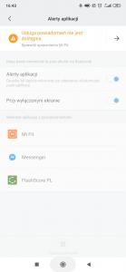

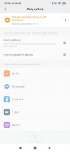

AniC Posted December 10, 2019 Share Posted December 10, 2019 Kilka dni temu przestały mi działać powiadomienia SMS - odinstalowałam MiFit i zainstalowałam ponownie. Przed chwilą znowu przestały mi działać powiadomienia SMS. Tak, mam wszystko ustawione, MiFit działa w tle. Co jest grane? Link to comment Share on other sites More sharing options...
lechoo84 Posted December 10, 2019 Share Posted December 10, 2019 (edited) @AniC - nie wiem jak wygląda sytuacja u Ciebie, ale u mnie od czasu aktualizacji telefonu do Miui 11, po każdym restarcie telefonu opaska - pomimo że MiFit wykrywa połączenie opaski z telefonem - nie wyświetla powiadomień, które miałem ustawione. Pomaga tylko reinstalacja MiFit i ponowne parowanie opaski lub wyczyszczenie danych aplikacji MiFit i również ponowne parowanie opaski. Edited December 10, 2019 by lechoo84 Link to comment Share on other sites More sharing options...

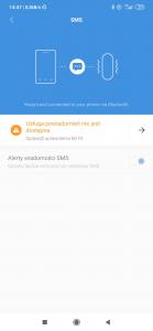

zagrobelny Posted December 16, 2019 Share Posted December 16, 2019 SMSy przychodzące na telefon na opasce nie pokazują całej treści (zawartości słownej) SMS a jedynie nadawcę. Używam mi-fit. Dlaczego? Problem wynikł po upgrade z miui 10 na 11. SMS i mi-fit ma wszystkie potrzebne uprawnienia powiadomień. Mam MI band 4 (ostatni firmware), Xiaomi Note 5 , miui 11.1 - 9.12.12 EU. Link to comment Share on other sites More sharing options...
zagrobelny Posted December 22, 2019 Share Posted December 22, 2019 (edited) Dnia 16.12.2019 o 20:16, zagrobelny napisał: SMSy przychodzące na telefon na opasce nie pokazują całej treści (zawartości słownej) SMS a jedynie nadawcę. Używam mi-fit. Dlaczego? Problem wynikł po upgrade z miui 10 na 11. SMS i mi-fit ma wszystkie potrzebne uprawnienia powiadomień. Mam MI band 4 (ostatni firmware), Xiaomi Note 5 , miui 11.1 - 9.12.12 EU. Rozwiązanie mojego problemu do którego doszedłem: w opcjach konfiguracji SMS należy włączyć (zaznaczyc) opcję: Podgląd na ekranie blokady. Sam ją sobie niechcący wyłączyłem dlatego treści SMS nie wyświetlały się na opasce mi band r. Edited December 22, 2019 by zagrobelny Link to comment Share on other sites More sharing options...

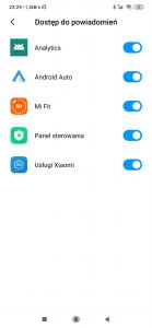

michals19s Posted December 23, 2019 Share Posted December 23, 2019 Pojawił mi się problem z połączeniem mi banda i tel, nie pokazuje mi komunikatów, niby są ustawione powiadomienia odblokowane ale tak pokazuje mi fit Link to comment Share on other sites More sharing options...
Misiuu21 Posted December 23, 2019 Share Posted December 23, 2019 @michals19ssprawdź czy masz włączony dostęp do powiadomień dla aplikacji Mi Fit w ustawieniach telefonu. A jeżeli to nie pomoże to odinstaluj apk Mi Fit i rozpocznij na nowo instalowanie i konfigurację mi banda. Link to comment Share on other sites More sharing options...
