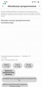

W moim przypadku udało się wgrać MrTomi-3.5.9-PL2.apk bazowany na miusiu MiFit z PL FW dla Amazfit BIP zmodyfikowany JSON (GPS)  do 1.1.5.16  i gps się zaktualizował zobaczymy jak będzie dalej się sprawował.

Wczoraj, przy dłuższych tripach rowniez zawieszała mi sie częsc aktywności (mam najnowszy firmware ale Mifit w wersji 3.5.9)
Uruchomiłem Spacer i po czasie zauważylm ze nie przybywają kilometry, śledzenie GPS rowniez zatrzymało się gdzies podczas zwiedzania. Drugim razem wyłączyło sie bez niczego i nie zapisało nic. Jakiś bug jest w najnowszym software...
Albo downgrade albo nowszy soft rozwiąże problem?
Edited by kzybu1983
Link to comment

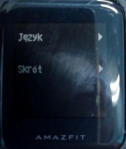

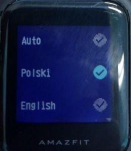

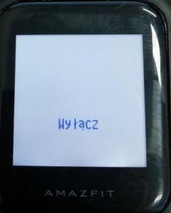

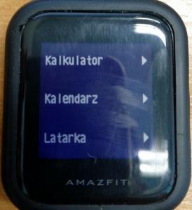

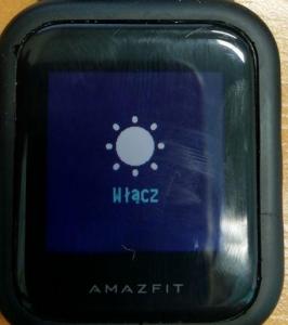

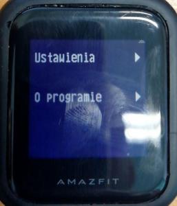

MNVolkov MOD 0.4.1 FW 1.1.5.36 PL
MNVolkov_MOD_0.4.1_FW_1.1.5.36_PL.zip.zip
Co nowego:
  • dodana latarka
  • możliwość zmiany języka użytego w dodatkach
  • możliwość dodania którejś z opcji (kalkulatora, kalendarza lub latarki) jako skrótu, pojawiającego się po przesunięciu po ekranie w prawo
  • w opcji "o programie" znajduje się link do możliwości dotacji autora (PayPal)
menu_01.thumb.jpg.82f547f45a54c9cc29ffe3a851996ae3.jpgmenu_02.thumb.jpg.baa5908f7fa5e70878a304b0974a99e4.jpgmenu_03.thumb.jpg.05b45a1bd0ffffe9b1ab0d684b5a5957.jpgmenu_04.thumb.jpg.7381f9130b7d06c17d18f3befe9caadc.jpglatarka_wyl.thumb.jpg.1090198f87b75a109ec3810e66a59c39.jpglatarka_wl.thumb.jpg.207948cba6f46e0b2c9fe473b5134ee0.jpg
Edited by walek75
  • Thanks 1
Link to comment
