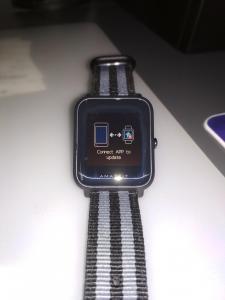

maniek1 Posted July 12, 2019 Share Posted July 12, 2019 Dzień dobry , Dopadł mnie problem z BIPem . W środę rano zobaczyłem widok jak na zdjęciu .Zegarek nie reaguje na próby aktualizacji ( niezależnie czy próbuję przez oryginalnego MI Fita czy też przez wersje forumowe ) . Gdy robię to przez oryginalnego Mi Fit-a aplikacja pokazuje ,że widzi zegarek ale nie udaje się go sparować z telefonem - żeby było ciekawiej liczy kroki i pokazuje je w MiFit. Zgodnie z tym co czytałem na forum oryginalna apka powinna naprawić powstałe błędy - niestety u mnie to nie działa. Próbowałem również wgrać fw przez GB - telefon łączy się z zegarkiem i podejmuje próbę aktualizację - kończy się to fiaskiem i komunikatem "problem z transferem metadanych firmware"u ". Moja wiedza i umiejętności w tej kwestii wyczerpały się stąd pytanie . Będę niezmiernie wdzięczny za wszelkie podpowiedzi i sugestie co zrobić Link to comment Share on other sites More sharing options...
peetpeet Posted July 12, 2019 Share Posted July 12, 2019 Miałem tak samo... nie wgrane wszystkie komponenty... fw, res, ft. Jak wgrasz wszystko to ten obrazek zniknieWysłane w biegu... Link to comment Share on other sites More sharing options...
maniek1 Posted July 12, 2019 Share Posted July 12, 2019 33 minuty temu, peetpeet napisał: Miałem tak samo... nie wgrane wszystkie komponenty... fw, res, ft. Jak wgrasz wszystko to ten obrazek zniknie Wysłane w biegu... Dzięki za sugestie . Niestety u mnie nie działa ... Myślę ,że problem jest powiązany z komunikatem "problem z transferem metadanych firmware"u " Link to comment Share on other sites More sharing options...
maciek04 Posted July 12, 2019 Share Posted July 12, 2019 Miałem tak raz. Ja w MiFit dodałem nowy zegarek. Coś tam pisało że nie aktywowany( bo było dwa zegarki),ale wtedy MiFit połączył się i jakoś udało mi się wybrnąć z tej sytuacji. Link to comment Share on other sites More sharing options...
maniek1 Posted July 12, 2019 Share Posted July 12, 2019 3 minuty temu, maciek04 napisał: Miałem tak raz. Ja w MiFit dodałem nowy zegarek. Coś tam pisało że nie aktywowany( bo było dwa zegarki),ale wtedy MiFit połączył się i jakoś udało mi się wybrnąć z tej sytuacji. Dzięki . Próbowałem go dodać na innym telefonie . MiFit widzi zegarek ale nie chce go sparować - próbowałem już dziesiątki razy bez skutku ... Link to comment Share on other sites More sharing options...
maciek04 Posted July 12, 2019 Share Posted July 12, 2019 Spróbuj jeszcze Notify & Fitness for Amazfit wgrać oryginalne pliki. Link to comment Share on other sites More sharing options...

maniek1 Posted July 12, 2019 Share Posted July 12, 2019 Wałek 75. Dziękuję ☺️ Próbuję logować się z konta z którym zegarek był sparowany. Loguję się bez problemu - pobiera mi z konta cele , zdjęcie itp. Problem jest w momencie parowania - MiFit widzi Bip a wybieram go na zegarku klikam ptaszek od parowania chwilę kręci się kółko paruje a po chwili pojawia się komunikat o błędzie i braku sparowania. W MiFit w profilu /ustawieniach nie widzę adresu bt - jest tylko wersja oprogramowania. Nie panikuję tylko nie lubię jak nie potrafię poradzić sobie z tego typu problemem. Link to comment Share on other sites More sharing options...
walek75 Posted July 12, 2019 Share Posted July 12, 2019 @maniek1 Jeżeli pojawia Ci się na zegarku monit o parowaniu, to znaczy, że albo w MiFit usunąłeś parowanie (użyłeś opcji rozłącz), albo podłączasz się za pomocą innego konta MiFit). Czy Notify&Fitness łączy się z zegarkiem ? Link to comment Share on other sites More sharing options...
maniek1 Posted July 12, 2019 Share Posted July 12, 2019 29 minut temu, walek75 napisał: @maniek1 Jeżeli pojawia Ci się na zegarku monit o parowaniu, to znaczy, że albo w MiFit usunąłeś parowanie (użyłeś opcji rozłącz), albo podłączasz się za pomocą innego konta MiFit). Czy Notify&Fitness łączy się z zegarkiem ? Rozłączyłem parowanie z MiFitem ponieważ gdy był sparowany nie chciał parować się z GB. Notify&Fitness łączy się z zegarkiem ( widzę po naliczonych czasami krokach ) Link to comment Share on other sites More sharing options...
maciek04 Posted July 12, 2019 Share Posted July 12, 2019 No to próbuj przez Notify&Fitness wgrać odpowiednie pliki. Link to comment Share on other sites More sharing options...
maniek1 Posted July 12, 2019 Share Posted July 12, 2019 9 minut temu, maciek04 napisał: No to próbuj przez Notify&Fitness wgrać odpowiednie pliki. Rozumiem ,że mam próbować wgrywać mody z forum ? Link to comment Share on other sites More sharing options...
maciek04 Posted July 12, 2019 Share Posted July 12, 2019 Na początek te z forum. Można też z oryginalnego MiFita wgrać. Musisz popróbować są tam różne opcje. Link to comment Share on other sites More sharing options...
maniek1 Posted July 13, 2019 Share Posted July 13, 2019 9 godzin temu, maciek04 napisał: Na początek te z forum. Można też z oryginalnego MiFita wgrać. Musisz popróbować są tam różne opcje. Próbowałem wgrywać mody z forum bez skutku ( różna kolejność ,alternatywne metody Notify&Fitness )- łączy się aktualizuje do 100% a na końcu komunikat o nieudanej aktualizacji . Jak moge wgrać z oryginalnego MiFita ? Link to comment Share on other sites More sharing options...
maciek04 Posted July 13, 2019 Share Posted July 13, 2019 W Notify&Fitness wybierasz opcję zmodyfikowane oprogramowanie MiFit czy jakoś tak. Wcześniej pobierz MiFita z APK mirror. Link to comment Share on other sites More sharing options...

maniek1 Posted July 13, 2019 Share Posted July 13, 2019 10 godzin temu, maciek04 napisał: W Notify&Fitness wybierasz opcję zmodyfikowane oprogramowanie MiFit czy jakoś tak. Wcześniej pobierz MiFita z APK mirror. Próbowałem różnych konfiguracji( MiFit z Mirror , oryginalny , Tomiego) i niestety na końcu zawsze jest komunikat o nieudanej aktualizacji . Gdy wybieram zmodyfikowane oprogramowanie wewnętrzne MiFit wracam do wyboru ściągniętych modów FW. Wybierając wariant najnowsze oprogramowanie sprzętowe N&F pobiera plik sprawdza go i na końcu pojawia się komunikat "niepoprawny plik oprogramowania wybrane oprogramowanie wewnętrzne jest nieprawidłowe lub nie jest obsługiwane "Czy jest możliwe rozładowanie zegarka do 0 i czy wróci on wtedy do ustawień fabrycznych ? Link to comment Share on other sites More sharing options...
maciek04 Posted July 13, 2019 Share Posted July 13, 2019 (edited) Na którym pliku dostajesz komunikat o nie udanej aktualizacji? Spróbuj może jeszcze wgrać modowane oprogramowanie które wrzucił @walek75 https://miuipolska.pl/forum/applications/core/interface/file/attachment.php?id=37272 To jest nowsza wersja może zaskoczy. Edited July 13, 2019 by maciek04 Link to comment Share on other sites More sharing options...

maniek1 Posted July 14, 2019 Share Posted July 14, 2019 10 godzin temu, maciek04 napisał: Na którym pliku dostajesz komunikat o nie udanej aktualizacji? Spróbuj może jeszcze wgrać modowane oprogramowanie które wrzucił @walek75 https://miuipolska.pl/forum/applications/core/interface/file/attachment.php?id=37272 431 kB · 58 downloads To jest nowsza wersja może zaskoczy. Na każdym (fw,res czy ft ) Próbowałem - też nie chce zaskoczyć . Na innym telefoniez MiFit nie chce sięrównież sparować ( nie widzi BIP-a). Powoli zaczynam myśleć o serwisie . Domyślam się ,że na gwarancji nie przejdzie bo będzie widać modyfikacje fw Link to comment Share on other sites More sharing options...
maciek04 Posted July 14, 2019 Share Posted July 14, 2019 No to jeszcze rozładowanie do zera. Piszą że można przyspieszyć w lodówce. Link to comment Share on other sites More sharing options...

maniek1 Posted July 14, 2019 Share Posted July 14, 2019 4 godziny temu, maciek04 napisał: No to jeszcze rozładowanie do zera. Piszą że można przyspieszyć w lodówce. Właśnie powędrował do lodówki z 54% baterii . Zobaczymy ile czasu będzie potrzeba na rozładowanie . Link to comment Share on other sites More sharing options...
MarcinB24 Posted July 14, 2019 Share Posted July 14, 2019 Pewnie z 2-3 tygodnie, szybciej by padl jak by podwietlenie świeciło... Ale jak to zrobic? Naciskac co chwile. Wysłane z mojego LG-H930 przy użyciu Tapatalka Link to comment Share on other sites More sharing options...
maciek04 Posted July 14, 2019 Share Posted July 14, 2019 (edited) 6 minut temu, MarcinB24 napisał: Pewnie z 2-3 tygodnie, szybciej by padl jak by podwietlenie świeciło... Ale jak to zrobic? Naciskac co chwile. A GPS jeszcze szybciej. Tylko jak go włączyć? Edited July 14, 2019 by maciek04 Link to comment Share on other sites More sharing options...
