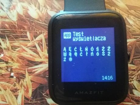

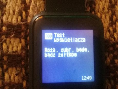

Chmurson Posted July 22, 2019 Posted July 22, 2019 (edited) A nie masz w aplikacji ustawionego "ścinania" nierozpoznanych liter. Mi Fit ma taką funckcje i się nazywa "oczyść tekst" Edited July 22, 2019 by Chmurson
Pan Arek Posted July 22, 2019 Posted July 22, 2019 3 minuty temu, Chmurson napisał: Mi Fit ma taką funckcje i się nazywa "oczyść tekst" MiFit chyba właśnie tego nie ma.
Chmurson Posted July 22, 2019 Posted July 22, 2019 (edited) Sorry chodziło mi o AmazFit Notify Edited July 22, 2019 by Chmurson
lisek1953 Posted July 22, 2019 Posted July 22, 2019 (edited) Faktycznie, że też od razu tego nie zauważyłem ( oczyść tekst, bardzo myląca nazwa, myślałem że chodzi o coś innego ) ale ze mnie ślimok dziękuję teraz wszystko jest ok wyświetla nawet emotikony chociaż oczywiście nie wszystkie i wygląda to tak: Edited July 22, 2019 by lisek1953
