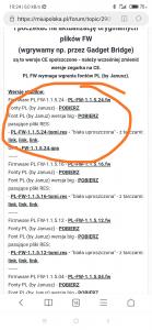

znow Posted August 21, 2019 Posted August 21, 2019 (edited) Potrzebuję pomocy bo mi już ręce opadają Instaluję wszystko w takiej kolejności jak poniżej poprzez GB: 1. Firmware PL FW-1.1.5.24 - PL-FW-1.1.5.24.fw 2. PL-FW-1.1.5.24-tomi.res 3. Fonty PL (by Janusz) - POBIERZ 4. Font PL (by Januz) wersja big - POBIERZ Wszystko spolszczone jak trzeba, natomiast nie pokazuje pogody. Pisze że dostępna będzie po połączeniu z aplikacją MiFit. Instaluję MrTomi-4.0.0-PL.apk bazowany na miusiu MiFit z PL FW dla Amazfit BIP - POBIERZ, łączę amazfita również w tej aplikacji. Po chwili robi jakieś aktualizacje. Ukazuje się z powrotem angielska wersja bez polskich znaków. Pobierałem również wersję MrTomi-3.5.9-PL.apk ale taki sam skutek. Podpowiedzcie mi w jaki sposób korzystacie jednocześnie z aplikacji GB i Mifit? Chciałbym mieć po prostu polskie menu z polską czcionką wraz z pogodą. edit: z tego co się doszukałem to zapewne będę musiał zainstalować mifit bez firmware. Teraz pytanie czy ktoś może wrzucić ten plik mifit_3.6.0_signed.apk na jakiś przyjemniejszy serwer niż uploadfiles.io Edited August 21, 2019 by znow
