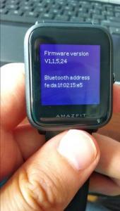

Witam
Mam wgrany do zegarka amazon fit BIP  Firmware PL FW-1.1.2.05 - PL-FW-1.1.2.05.fw
Niestety pokazuje mi nazwę tylko nielicznych kontaktów jak do mnie dzwonią.
Przeważnie się nie pokazuje
Musial zostać wgrany stary Firmware bo wcześniejsze było cały czas łączenie z GPS-em.
Proszę o informacje co robić?
Firmware zaktuzliowal sie sa do wersji  1.1.5.24
Edited by monia84
Aktualizacja
