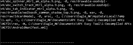

1 godzinę temu, Dexter 13 napisał:
Wałek a co z pogodą w j. pol
Z pogodą to jest tak, że nazwy dni tygodnia zaszyte są w firmware, a nazwy poszczególnych "stanów pogodowych" typu słonecznie, pochmórno itp podawane są z aplikacji MiFit.
Firmware typu latin jest multilanguage, ale niestety tylko w zakresie: angielski, hiszpański, rosyjski, niemiecki i francuski.  Domyślnie w przypadku polskiej lokalizacji MiFit wybierany jest język hiszpański. Ja poradziłem sobie w ten sposób, że w zmodowanym MiFit do lokalizacji hiszpańskiej wkopiowałem pliki z polskim tłumaczeniem i po krzyku.
Java + apktool + trochę czasu i można zrobić cuda ;)
BTW: Walek nie Wałek (niby tylko jedna literka, a robi różnicę).
