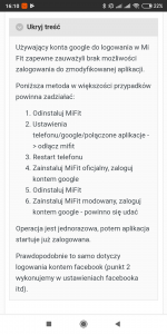

rm_125 Posted May 27, 2019 Share Posted May 27, 2019 Panowie pomocy. Przyszedł do mnie amazfit bip w piątek. Podłaczyłem go do mifit akurat miałem miband 2 podłaczonego. I wszsytko śmigało fajnie powiadomienia itp. pobrałem MrTomi-4.0.0-PL.apk i kaplica siadły całkowicie powiadmienia. to wróciłem na ogrinalny mifit i dalej to samo. Wszystkei uprawienia dodane, zarzadzanie bateriąbez ograniczeń mifit na autostarcie. Telefon odblokowuje się przez urzadzenie a brak powiadomień. nie mam już pomysłu Telefon xiaomi redmi note 4 Link to comment Share on other sites More sharing options...
MarcinB24 Posted May 27, 2019 Share Posted May 27, 2019 U mnie wszystko dziala. Rozparuj zegarek odinstaluj mi fita, potem zainstaluj od nowa 4.0, zaloguj sie i sparuj bipa i nadaj uprawnienia. Musi zadzialac.Wysłane z mojego LG-H930 przy użyciu Tapatalka Link to comment Share on other sites More sharing options...
rm_125 Posted May 27, 2019 Share Posted May 27, 2019 (edited) Dnia 27.05.2019 o 08:50, MarcinB24 napisał: U mnie wszystko dziala. Rozparuj zegarek odinstaluj mi fita, potem zainstaluj od nowa 4.0, zaloguj sie i sparuj bipa i nadaj uprawnienia. Musi zadzialac. Wysłane z mojego LG-H930 przy użyciu Tapatalka zainstalowałem poprzednia wersję. Jak ktoś dzoni pokazuje numer. Ale mesenger nie działa Uff w końcu sie naprawiło ale o dziwo raz działaja raz nie Edited May 28, 2019 by rm_125 rozwiazanie problemu Link to comment Share on other sites More sharing options...
