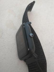

    BIP się rozkleił
    Fake4r dziękuję za instrukcję w wątku o oprogramowaniu. Teraz pytanie, zegarek kupowany na Gearbest, ponad rok temu. Napisałam, jestem w trakcie procesu reklamacji, proponują częściowy zwrot kosztów. Jak to wygląda, bo nie mogę się doczytać, macie jakieś doświadczenia. Refundacja 10$ starczy na klej. Ale czy nie tam u nich lepszych warunków, czy po roku nic już nie przysługuje, czy walczyć o więcej? Zaproponowana kwota to 1/6 wartości nowego (25% z mojej pierwotnej ceny), ale jeśli nie ma gwarancji/rękojmi to i tak więcej niż nic. Macie jakieś doświadczenia w tym względzie?
  3. Dokładnie po roku intensywnego używania, chyba już nie jest to IP67 :-( Działa nadal, tylko... Naprawiać? Kupić nowy? Kupić coś lepszego? Kocham go za baterię, prostotę, niektóre funkcje mogłyby być lepsze, ten nabyłam w śmiesznej cenie w promocji, której absolutnie nic nie pobije. Smutek :-(

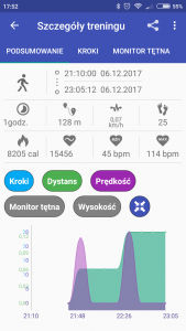

  10. Ja mam notify wersję pro. W notify nie działa mi dobrze zaczytywanie treningów, ostatni mam z 29 listopada i dalej nie idzie wymusić, żeby coś zgrał. A i tak zgrywa co piąty może. Nie działa prawidłowo wyliczanie BMR, kcal, kroki z kosmosu - mam wyniki w niektórych dniach po 100tys. Jestem aktywna ale nie aż tak. Rejestruje dodatkowe nierejestrowane w zegarku treningi. Przy synchronizacji ze Stravą zawsze wyrzuca błąd, a zresztą synchronizować dane z kosmosu... Dobrze działa wgrywanie plików custom w nowej wersji, biny wgrywa bez problemu. Ma edycję treningów. Powiadomienia chodzą ok. Ale błędy wyżej opisane całkowicie dyskwalifikują go jako apkę do dobrego śledzenia aktywności i analizy treningów. Mifit jaki jest wie tu każdy, w aktywnościach ma przestawione dni tygodnia i brak możliwości modyfikacji treningów (a przynajmniej ja jeszcze nie odkryłam jak to zrobić poza usunięciem) ale przynajmniej na ten moment wszystko ładnie zgrywa i podlicza. I żeby nie być gołosłowną poniżej dziwny trening dodany z kosmosu, chciałabym treningami palić tyle kalorii ile podaje... No ale 15tys. puls to chyba zawał gwarantowany

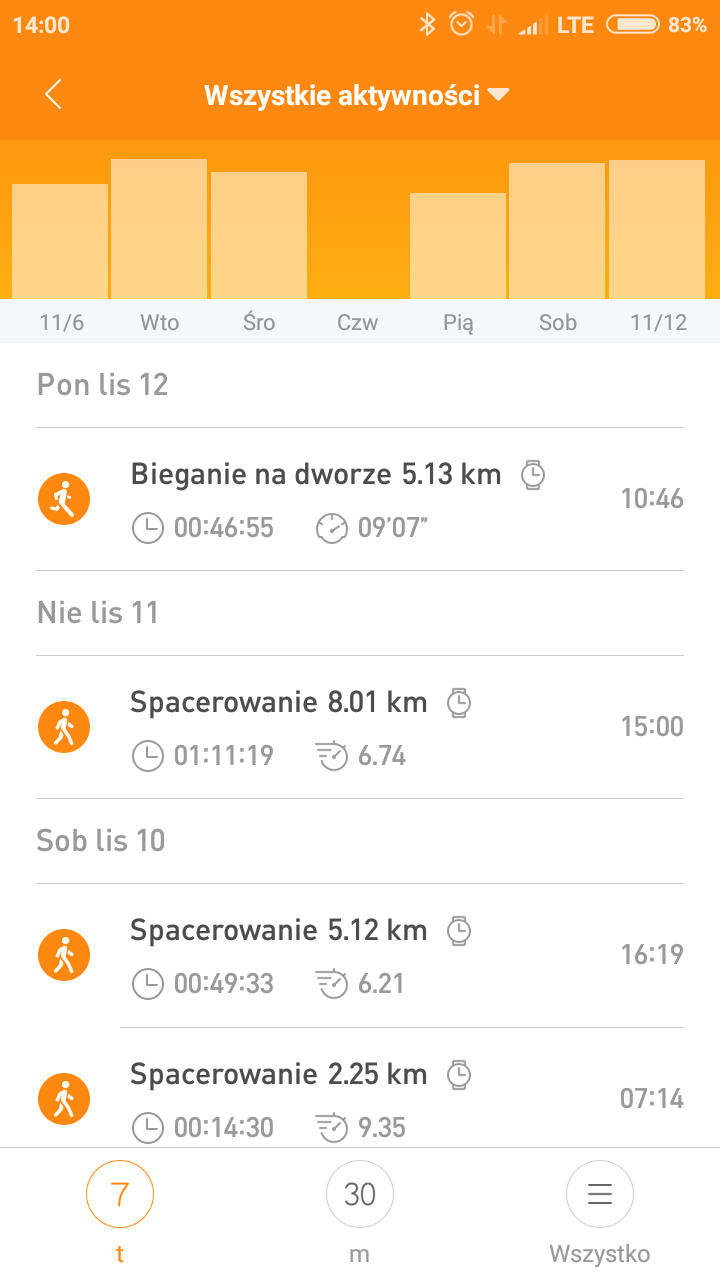

  18. Pogoda i dni tygodnia... Ja w treningach mam już poniedziałek w mificie, a czwartku jak nie było tak nie ma... Dziś jest jak powszechnie wiadomo poniedziałek 12 listopada

  21. Mi się marzy jednak porządna aplikacja do tego zegarka. Zegarek jest świetny, praca pasjonatów toma i innych świetna, ale już sama aplikacja bardzo średnia. Bo jednak na mificie mimo, że błąd godziny zniknął, co pozwala na bezproblemową synchronizację treningów, to jednak nadal mam bład dnia tygodnia i mnie to trochę wkurza. I tak dziś wg mifit mamy sobotę 10 listopada, a czwartek nie istnieje wcale... Nie wiem czy to samo jest na mibandzie, ale firma sprzedająca miliony sprzętu powinna takie podstawy ogarnąć. Brakuje mi tez bardzo modyfikacji zapisanych treningów. No to sobie ponarzekałam z rana...

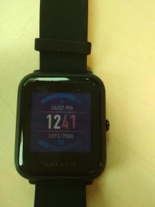

  25. Tomurbanowicz, Wczoraj w nocy resetowałam wszystko, ponownie podłączyłam i ustawiłam cel indywidualne i ruszyło Wszystko poza tym błędem daty i godziny w mifit. Ale w jednej rzeczy mam wątpliwości: na Twojej ulubionej tarczy "na sztywno" zaszyłeś liczenie % do chyba 10000 kroków. Nie wiem, czy tak miało być. Zobacz po kolei tarcze
