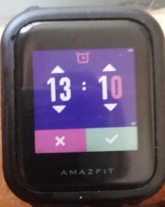

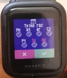

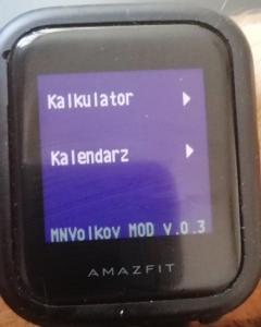

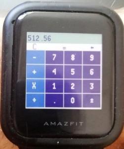

walek75 Posted June 23, 2019 Posted June 23, 2019 Pojawiła się wersja 3.0 modu MNVolkov. oprócz kalkulatora i kalendarza, dodane została możliwość edycji alarmów z poziomu zegarka. Na szybko spolonizowałem zasoby (zamieniając język Hiszpański - który pojawia się jako domyślny, na prawie polski). Do tego posta dołączam modowany firmware w wersji 1.1.5.36, pogrubione czcionki i plik z częściowo przetłumaczonymi zasobami (do poprawy są obrazki z podpisami w menu i pare drobnych rzeczy). Kolejność wczytywania: 1. firmware, 2. pliki zasobów, 3 - czcionki. Wszystkie 3 pliki muszą być wgrane. firmware_mod.zip 7 1

Zulwiczek1983 Posted June 24, 2019 Posted June 24, 2019 15 godzin temu, walek75 napisał: Pojawiła się wersja 3.0 modu MNVolkov. oprócz kalkulatora i kalendarza, dodane została możliwość edycji alarmów z poziomu zegarka. Na szybko spolonizowałem zasoby (zamieniając język Hiszpański - który pojawia się jako domyślny, na prawie polski). Do tego posta dołączam modowany firmware w wersji 1.1.5.36, pogrubione czcionki i plik z częściowo przetłumaczonymi zasobami (do poprawy są obrazki z podpisami w menu i pare drobnych rzeczy). Kolejność wczytywania: 1. firmware, 2. pliki zasobów, 3 - czcionki. Wszystkie 3 pliki muszą być wgrane. firmware_mod.zip 431 kB · 9 downloads Super że próbujesz spolsczyć tego moda. Czekam na Twoją pełną wersję spolszczenia i z poprawionymi grafikami. Puki co nie wgrywam. Poczekam na finalną wersję
walek75 Posted June 24, 2019 Posted June 24, 2019 @Zulwiczek1983 Zachęcam do instalacji i feedbacku co poprawić, oraz czekam na sugestie dotyczące innego tłumaczenia, itp. Stan pakietu jest taki, że nadaje się do codziennego używania.
