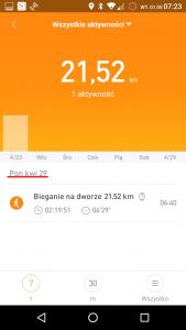

walek75 Opublikowano 1 Maja 2018 Opublikowano 1 Maja 2018 (edytowane) Zauważyliście, że w MiFit w wersji 3.3.1 (ja osobiście używam wersję MrTomi-3.3.1-PL, ale problem jest dziedziczony z wersji oryginalnej) występuje problem z nazwami dni tygodni w wynikach aktywności w języku polskim (jak na załączonym screenie, gdzie 29.04.2018 jest poniedziałkiem) ? Niestety dni tygodnia są przesunięte o jedną pozycję w tył. W pliku z zasobami (arrays.xml) dla języka polskiego jest wprowadzona błędna kolejność dni dla tablic weeks i weeks_short. <string-array name="week_name"> <item>Niedz</item> <item>Pon</item> <item>Wt</item> <item>Śr</item> <item>Czw</item> <item>Pt</item> <item>Sob</item> </string-array> <string-array name="weeks"> <item>Poniedziałek</item> <item>Wtorek</item> <item>Środa</item> <item>Czwartek</item> <item>Piątek</item> <item>Sobota</item> <item>Niedziela</item> </string-array> <string-array name="weeks_short"> <item>Pon</item> <item>Wto</item> <item>Śro</item> <item>Czw</item> <item>Pią</item> <item>Sob</item> <item>Nie</item> </string-array> Tablica week_name jest poprawna - i w niej pierwszą pozycją na liście jest niedziela. Wystarczy poprawić kolejność w tablicach weeks i weeks_short (niedzielę przenieść z ostatniej pozycji do pierwszej) i wyświetlanie jest prawidłowe. Nie jest to duży błąd, ale niemniej mnie mocno irytował i poprawiłem plik z zasobami. Może MrTomi wyedytuje zasoby i wystawi poprawioną wersję apki w pierwszym post-cie? Edytowane 1 Maja 2018 przez walek75

tomurbanowicz Opublikowano 2 Maja 2018 Autor Opublikowano 2 Maja 2018 10 godzin temu, devho napisał: @tomurbanowicz kiedy można się spodziewać jakieś aktualizacji aplikacji oraz PL firmware ? A jest już nowy stabilny FW oraz MiFit? 13 godzin temu, walek75 napisał: Może MrTomi wyedytuje zasoby i wystawi poprawioną wersję apki w pierwszym post-cie? Jasne, poprawię to w kolejnej wersji MiFit. 2 2
