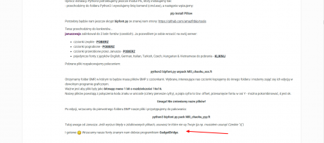

woyd Posted April 13, 2018 Share Posted April 13, 2018 Witam. Od wczoraj użytkuje BIPa. Wgrałem najnowszy FW oznaczony jako PL, ale nie mam naszych "ogonków". Coś muszę dodatkowo dograć? Znalazłem post@januszwajs, ale nie znalazłem w pierwszym poście instrukcji wgrania tego pliku "chili...". Z góry dzięki za pomoc Link to comment Share on other sites More sharing options...
tomurbanowicz Posted April 13, 2018 Author Share Posted April 13, 2018 Przecież wszystko jest na pierwszej stronie... Link to comment Share on other sites More sharing options...
woyd Posted April 13, 2018 Share Posted April 13, 2018 Z całym szacunkiem, ale przejrzałem wszystko i naprawdę nie widzę opcji wgrania ogonków od@januszwajs. Możesz mnie naprowadzic? Link to comment Share on other sites More sharing options...

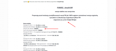

Toldo Posted April 13, 2018 Share Posted April 13, 2018 Dnia 22.09.2017 o 08:31, tomurbanowicz napisał: I gotowe Wrzucamy nasze fonty znanym nam dobrze programikiem GadgetBridge. Wrzucasz plik Mili_chaohu.ft za pomocą Gadgetbridge, tak jak instaluje się soft. Link to comment Share on other sites More sharing options...
tomurbanowicz Posted April 13, 2018 Author Share Posted April 13, 2018 (edited) 5 minut temu, woyd napisał: Z całym szacunkiem, ale przejrzałem wszystko i naprawdę nie widzę opcji wgrania ogonków od@januszwajs. Możesz mnie naprowadzic? Edited April 13, 2018 by tomurbanowicz Link to comment Share on other sites More sharing options...
woyd Posted April 13, 2018 Share Posted April 13, 2018 Ok, czyli wgrać tylko przez GB, tak samo jak wygrywałem res i fw z polskim językiem?Przyznam szczerze, że szukałem jakiejś skomplikowanej procedury i wkurzalem się, że nie mogę znaleźć. A że telefon to prezent dla żony - bałem się uceglić Dziękuje bardzo Link to comment Share on other sites More sharing options...
Xanth Posted April 13, 2018 Share Posted April 13, 2018 Możesz także wgrać przez Notify & Fitness, tak jak wgrywa się tarcze. X. 1 Link to comment Share on other sites More sharing options...
