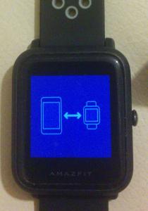

walek75 Posted April 16, 2018 Share Posted April 16, 2018 (edited) Kurcze przeczytałem już sporo postów o kłopotach z parowaniem, ale nie znalazłem rozwiązania mojego problemu. Mój bip został zaktualizowany za pomocą apki MrTomi-3.3.1-PL.apk z polskim firmware. Zegarek działał znakomicie, sparowany był z jednym telefonem, ale z dwoma systemami (telefon z MultiRom i sparowany ze stockowym czystym systemem oraz z rootowanym modyfikowanym Androidem z xposed itp). Wgrałem tarczę binarną i zegarek dalej działał wyśmienicie. Chciałem go sparować z najnowsza obecnie wersją GadgetBridge (v. 2.6) i za nic nie chciał tego zrobić (z MiFit łączył sie jak należy). Przywróciłem ustawienia fabryczne z menu zegarka i teraz jest "słabo". MiFit nie potrafi się połączyć z zegarkiem, w ustawieniach BT jest widoczny i sparowany. próbowałem następujące rzeczy: - usunąłem sparowane urządzenie z systemu i sparowałem ponownie - dalej efekt zerowy - wyinstalowałem MiFit od Mr Tomi i zainstalowałem ponownie - zero efektu. Wygląda to tak jak na załączonych fotkach: bez podłączonego zasilania pojawia się obrazek parowania urządzeń (zam obrazek, bez żadnych napisów), a po podłączeniu zasilania pojawia się ikona z animacją ładowania i prawidłowy czas. Jak nie jest podłączony do zasilania to po wciśnięciu przycisku zegarek robi pojedyncze zawibrowanie i zapala podświetlenie na jakieś 5 sek. Ma ktoś koncepcję co z tym zrobić ? Edited April 16, 2018 by walek75 Link to comment Share on other sites More sharing options...
Gawronnek Posted April 16, 2018 Share Posted April 16, 2018 Próbować i próbować, reset telefonu - próba, i tak kilka razy, mnie w podobnej sytuacji zaskoczył za 6 razem, oczywiście chodzi mi o parowanie w MiFit 1 Link to comment Share on other sites More sharing options...
xiar Posted April 17, 2018 Share Posted April 17, 2018 U mnie także był problem z nowym GB. Bip za nic nie chciał się sparować, musiałem wrócić do poprzedniej wersji. Z MiFit działał bez problemu. 1 Link to comment Share on other sites More sharing options...
Pan Arek Posted April 17, 2018 Share Posted April 17, 2018 5 godzin temu, walek75 napisał: Chciałem go sparować z najnowsza obecnie wersją GadgetBridge (v. 2.6) i za nic nie chciał tego zrobić (z MiFit łączył sie jak należy). Przywróciłem ustawienia fabryczne z menu zegarka i teraz jest "słabo". MiFit nie potrafi się połączyć z zegarkiem, w ustawieniach BT jest widoczny Trzeba tez usunąć ze sparowanych urządzeń BT w telefonie. GB sam go tam później doda. Link to comment Share on other sites More sharing options...

walek75 Posted April 17, 2018 Share Posted April 17, 2018 8 godzin temu, Gawronnek napisał: Próbować i próbować, reset telefonu - próba, i tak kilka razy, mnie w podobnej sytuacji zaskoczył za 6 razem, oczywiście chodzi mi o parowanie w MiFit Kurcze, faktycznie, po x próbach, parowania/usunięcia parowania, reinstalacji MiFita, rebootów wszelkiej maści w końcu zaskoczyło. Dziwne, bo zegarek jest na prawdę super biorąc pod uwagę jego cenę (trudno go porównywać z Garminami czy Suunto za 2 tyś +, bo jest od nich 10 razy tańszy), ale problemy z parowaniem trącą jakąś niedoróbką. Jest potencjał, jest support (aktualizację firmware'u w chińskich wynalazkach to wielka rzadkość), jest całkiem przyzwoita apka, i problemy z parowaniem oraz łatwość uceglenia zupełnie do tego nie pasują. Link to comment Share on other sites More sharing options...

grafipl Posted April 17, 2018 Share Posted April 17, 2018 58 minut temu, gotoo napisał: niestety tak nie zadziałało:(, co więcej aplikacja MrTomi-3.3.1-PL.apk nie wykrywa zegarka, próbowałem już kilkadziesiąt razy robiłem restart, anulowałem powiązanie z telefonem i nic. GB bez problemu wykrywa zegarek a apk MrTomi nie:( gdybyś znał rozwiązanie daj znać:) a usunales powiazanie z GB? ja usunalem powiazanie w GB i w opcjach bluetooth telefonu i bez problemu laczy. mozesz tez jak usuniesz te powiazania, wejsc w bluetooth telefonu tam polaczyc zegarek a nastepnie mrtomi sprobowac sparowac. mi tak zadzialalo z tego co pamietam. polaczyc sie napewno polaczy tylko potrzeba nieraz cierpliwosci hehe a jakie masz fw Polskie? ja na po wgraniu polskiego dopiero mrtomi instalowalem Link to comment Share on other sites More sharing options...

gotoo Posted April 18, 2018 Share Posted April 18, 2018 19 godzin temu, grafipl napisał: a usunales powiazanie z GB? ja usunalem powiazanie w GB i w opcjach bluetooth telefonu i bez problemu laczy. mozesz tez jak usuniesz te powiazania, wejsc w bluetooth telefonu tam polaczyc zegarek a nastepnie mrtomi sprobowac sparowac. mi tak zadzialalo z tego co pamietam. polaczyc sie napewno polaczy tylko potrzeba nieraz cierpliwosci hehe a jakie masz fw Polskie? ja na po wgraniu polskiego dopiero mrtomi instalowalem tak FW mam polski, też dopiero po zmianie zainstalowałem mrtomi, za cholerę nie idzie, próbuję już długo i nie idzie, no nic jak nie zadziała to wróce do orginału, przydało by mi sie wyświetlanie nazwy kontaktu. Link to comment Share on other sites More sharing options...
grafipl Posted April 18, 2018 Share Posted April 18, 2018 mozesz jeszcze sprobowac zegarek do fabrycznych przywrocic i sparowac, inne sposoby nie przychodza mi do glowy Link to comment Share on other sites More sharing options...
gotoo Posted April 19, 2018 Share Posted April 19, 2018 21 godzin temu, grafipl napisał: mozesz jeszcze sprobowac zegarek do fabrycznych przywrocic i sparowac, inne sposoby nie przychodza mi do glowy czesc; dopiero po odinstalowaniu wszystkiego z tel i ust fabrycznych w zegarku poszło; dzięki Link to comment Share on other sites More sharing options...
