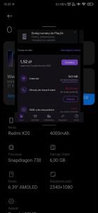

Mam włączoną w ustawieniach funkcje VoLTE i WiFi połączenia lecz nie pokazuje mi ikony przy zegarku. Na innym telefonie mam to widoczne. Wiecie jak to uaktywnić?32fb8697d9fecdeb38db4d11cbd72e87.jpg0c4290c2ecb951d146f43a0e856294b4.jpg
Wysłane z mojego Redmi Note 8 Pro przy użyciu Tapatalka
kecram, to, że Masz włączone to dopiero połowa sukcesu. Po pierwsze zadzwoń do operatora, niech aktywują usługi. No chyba, że już to zrobiłeś. Po drugie być może trzeba użyć/wpisać kody aby aktywować usługi w telefonie. Jakie kody to zależy od Twojego modelu fona.
Może też być tak, że pomimo, że wszystko masz włączone i ustawione usługa może nie działać...
