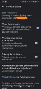

brawo Posted April 6, 2021 Share Posted April 6, 2021 Mam kartę w Play. Kiedyś chodziło mi VoWiFi oraz RCS. Od jakichś 2-3 miesięcy przestało działać jedno i drugie. Kupiłem starter za 5 zł w T-Mobile. I cud się stał. Działa i RCS i VoWiFi... Trzeba chyba numer przenieść. Tym bardziej, że oprócz tego, że nic nie działa w tej sieci, to Play już sobie liczy 45 gr za MMS. Link to comment Share on other sites More sharing options...
marcin19883 Posted April 7, 2021 Share Posted April 7, 2021 4 godziny temu, brawo napisał: Mam kartę w Play. Kiedyś chodziło mi VoWiFi oraz RCS. Od jakichś 2-3 miesięcy przestało działać jedno i drugie. Sprawdź u konsultanta na czacie czy masz włączone wifi calling. A co do RCS to u mnie też nie idzie na żadnym numerze uruchomić od zawsze. Link to comment Share on other sites More sharing options...
brawo Posted April 7, 2021 Share Posted April 7, 2021 Są usługi IMS włączone, ale jak widać to za mało. Co ciekawe to w TMobile włączyłem smsem vowifi, ale rcs nie włączałem, bo miałem komunikat że urządzenie nie obsługuje. A wczoraj sprawdziłem i pojawiło się samo z siebie... W dodatku max wiadomość to 105M, a jak działało rcs w Play to był to max 50M. Link to comment Share on other sites More sharing options...
