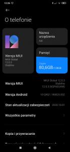

jbl485 Posted January 17, 2021 Share Posted January 17, 2021 Nie jest to zależne od andka. Pokaż zdjęcie z menadżera urządzeń i z PDC.Wysłane z mojego M2007J20CG przy użyciu Tapatalka Link to comment Share on other sites More sharing options...

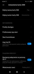

martinezcb Posted January 17, 2021 Share Posted January 17, 2021 (edited) U mnie w nju na mi 10t lite dzisiaj suwaki się pojawiły mimo "carrier chcek ebabled" i cały opis przy włączaniu vowifi że "Orange Polska bedzie to i tamto". Nie ma tylko opcji czy ma preferować wifi czy sieci komórkowe (po zmianie kodem na "carrier chcek disabled" ta opcja jest dostępna) Wygląda na to że coś się zmienia, ale usługa i tak nie działa. Jutro zadzwonię do obsługi klienta, ciekawe co powiedzą. Chyba że piątkowa aktualizacja miui do 12.0.8.0 coś ma z tym wspólnego. Edited January 17, 2021 by martinezcb Link to comment Share on other sites More sharing options...

martinezcb Posted January 22, 2021 Share Posted January 22, 2021 (edited) 13 godzin temu, marcin19883 napisał: Smsy po wifi działają? Wysłałem testowo dwa i dostałem odpowiedzi (korzystając z vowifi) , więc wygląda na to że tak. Ale włączając tryb samolotowy i tylko Wi-Fi mogę zadzwonić, ale SMS już się nie chce wysłać (korzystasz z trybu samolotowego, spróbuj go wyłączyć i wysłać jeszcze raz). Więc nie wiem na 100% co by było przy braku zasięgu sieci, a tego nie mam jak sprawdzić. Edited January 22, 2021 by martinezcb Aktualizacja Link to comment Share on other sites More sharing options...

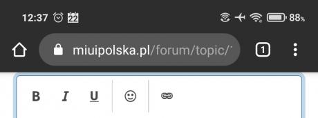

martinezcb Posted January 22, 2021 Share Posted January 22, 2021 4 minuty temu, brawo napisał: Skąd wiesz, że skorzystałeś z VoWiFi wysyłając sms? Ze znaczka na belce (załącznik). Tak działaja rozmowy i sms. Ale tak jak pisałem powyżej w wersji z trybem samolotowym (obrazek 2) mogę tylko zadzwonić. Nie wiem więc czy to oznaka że jednak nie działa, czy problem robi tryb samolotowy. Nie mam miejsca bez zasięgu sieci komórkowej, żeby sprawdzić czy wtedy bez trybu samolotowego zadziała. Link to comment Share on other sites More sharing options...
brawo Posted January 22, 2021 Share Posted January 22, 2021 Nie. Nie tak działają sms po wifi I wcale nie działają po VoWiFi. Proponuję zgłębić temat usługi RCS. Link to comment Share on other sites More sharing options...
martinezcb Posted January 22, 2021 Share Posted January 22, 2021 Nie będę polemizował, RCS wymaga obu stron z jego obsługą, a w przypadku jak widzę że wysyłam SMS, to jest to SMS i RCS nie ma tutaj nic do rzeczy. (mam tylko jedną osobę w kontaktach do której wysyłam "wiadomość na czacie" zamiast "wiadomość SMS"). Jeśli wyłączę "funkcje czatu" w wiadomościach efekt jest taki sam. Link to comment Share on other sites More sharing options...

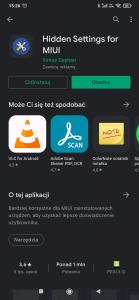

gomulczito Posted January 26, 2021 Share Posted January 26, 2021 (edited) 1 godzinę temu, igorlan napisał: Wysyłając sms z mi9 raczej nic nie uzyskasz, lepiej zadzwoń na infolinie PLAY i poproś o włączenie, zazwyczaj nie zadają pytań dla jakiego telefonu i właczają od razu. @igorlan dzięki za pomoc na priv. Apka, którą poleciłeś działa. Dla tych, którzy dalej borykają się z brakiem usług na Mi9 w Play polecam wykonać trzy proste i szybkie kroki: Uaktywniamy ukryte menu kodami: VoLTE *#*#86583#*#*VoWIFI *#*#869434#*#* Ściągamy z GooglePlay Hidden Settings for MIUI wersja 3.7 Otwieramy apkę > Modem config i zaznaczamy odpowiednią konfigurację dla kraju pochodzenia karty SIM - w moim przypadku Polska Poniżej screeny EDIT: wysyłanie/odbieranie SMSow działa przez VoWiFi Edited January 26, 2021 by gomulczito Link to comment Share on other sites More sharing options...

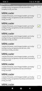

Bar.Tek Posted February 23, 2021 Share Posted February 23, 2021 Nie znam się, próbowałem. Ponoć działa tylko na zasadzie, że włączasz w telefonie opcje i tyle. Bez żadnych kodów. Chyba się udało i działa volte i vowifi, przynajmniej sprawdziłem i łącze się po vowifi i volte. sposób opisany jest tutaj https://miuipolska.pl/forum/topic/54003-miui-21234/page/2/?tab=comments#comment-592331 Link to comment Share on other sites More sharing options...

Bar.Tek Posted February 23, 2021 Share Posted February 23, 2021 (edited) Mi w modem config wchodzi na stabilnej xiomieu, no i pomysł jest z ostatniej rozwojowej, więc tam tez da się wejść w modem config. Słyszałem że w następnej wersji moją naprawić volte i vowifi na xiaomieu by nie trzeba było takich sztuczek stosować. Mam nadzieje, że do nastepnej stabilnej też wprowadzą poprawkę. Czy @Orjon to potwierdzi. Edited February 23, 2021 by Bartos Link to comment Share on other sites More sharing options...
mates21 Posted February 23, 2021 Share Posted February 23, 2021 To chyba Mi9 jakis wybrakowany. Zadna apka nie odpala modem config, kod podany ponizej na Mi9 nic nie wlacza. Chyba zostaje czekac na czwartkowe wydanie... https://miuipolska.pl/forum/topic/54003-miui-21234/?do=findComment&comment=592331 Link to comment Share on other sites More sharing options...
