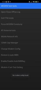

mormegil Posted August 8, 2022 Share Posted August 8, 2022 Cześć wszystkim, od pewnego czasu próbuję uruchomić VoWiFi na swoim Mi 9 (MIUI 12.6, 21.11.24 Beta, Android 11, Magisk 25.2), ale bez skutku. Jestem w sieci Play na kartę, rozmawiałem na czacie z supportem, usługa została włączona. Wyłączyłem też "carrier check" dla VoLTE (*#*#86583#*#*) oraz VoWiFi (*#*#869434#*#*), dzięki czemu widzę stosowne przełączniki w ustawieniach sieci telefonu. Przewertowałem ten wątek oraz kilka innych, z których zrozumiałem, iż chodzi też o "wybór (configa?) modemu" w telefonie. Z tego co rozumiem, włącza się go kodem *#*#663368378#*#* - natomiast u mnie po wpisaniu tego kodu nie dzieje się nic. Próbowałem też wejść tam w inny sposób - klikając w wersję kernela dostałem się do menu CIT, następnie 3 kropki i "additional tools", "MODEM test tools", i "Change Modem Config". W tym miejscu dostałem komunikat: "No modem config found". Znalazłem też kilka postów na temat QPST / PDC, ale też nie widzę tam żadnego configa modemu do wyboru. Zastanawiam się teraz, czy brak tych configów jest być może spowodowane ROMem, jakiego używam? Czy też powinienem skądś pobrać te configi i jakoś je wgrać? Będę bardzo wdzięczny za pomoc. Od niedawna mieszkam w miejscu o bardzo słabym zasięgu sieci telefonicznej, WiFi Calling byłoby bardzo pomocne 1 Link to comment Share on other sites More sharing options...

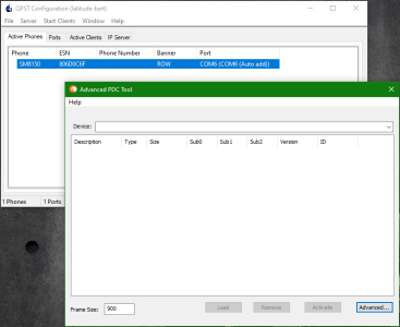

yaro666 Posted October 26, 2022 Share Posted October 26, 2022 Ktoś miał problem ze sterownikami Qualcomm? Po uruchomieniu PDC nie widzi telefonu, a w menedżerze urządzeń widoczny jest jako 9T, a wcześniej jako LeMobile... Windows 11 64x, root przyznany, Lineage 19.1, 9T davinci Instalacja sterowników Qualcomm zmieniła tylko urządzenie, ale nie wchodzi do trybu diag Link to comment Share on other sites More sharing options...

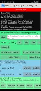

0kti Posted October 27, 2022 Share Posted October 27, 2022 (edited) Pacjent Poco F4. Munch. Zainstalowany ostatni stable miui.eu Na VOLTE i VOWiFi w PLAY połączenia przychodzące jako Numer Nieznany. Edit. Dobra. Poradziłem sobie kodem *#*#663368378#*#* I ustawiłem taki profil jak na screenie i naciskając act. Identyfikacja połączeń przychodzących już działa. Dzięki Kacper za pomoc. Edited October 29, 2022 by 0kti Link to comment Share on other sites More sharing options...
Radem Posted November 1, 2022 Share Posted November 1, 2022 W dniu 8.08.2022 o 15:20, mormegil napisał(a): Cześć wszystkim, od pewnego czasu próbuję uruchomić VoWiFi na swoim Mi 9 (MIUI 12.6, 21.11.24 Beta, Android 11, Magisk 25.2), ale bez skutku. Jestem w sieci Play na kartę, rozmawiałem na czacie z supportem, usługa została włączona. Wyłączyłem też "carrier check" dla VoLTE (*#*#86583#*#*) oraz VoWiFi (*#*#869434#*#*), dzięki czemu widzę stosowne przełączniki w ustawieniach sieci telefonu. Przewertowałem ten wątek oraz kilka innych, z których zrozumiałem, iż chodzi też o "wybór (configa?) modemu" w telefonie. Z tego co rozumiem, włącza się go kodem *#*#663368378#*#* - natomiast u mnie po wpisaniu tego kodu nie dzieje się nic. Próbowałem też wejść tam w inny sposób - klikając w wersję kernela dostałem się do menu CIT, następnie 3 kropki i "additional tools", "MODEM test tools", i "Change Modem Config". W tym miejscu dostałem komunikat: "No modem config found". Znalazłem też kilka postów na temat QPST / PDC, ale też nie widzę tam żadnego configa modemu do wyboru. Zastanawiam się teraz, czy brak tych configów jest być może spowodowane ROMem, jakiego używam? Czy też powinienem skądś pobrać te configi i jakoś je wgrać? Będę bardzo wdzięczny za pomoc. Od niedawna mieszkam w miejscu o bardzo słabym zasięgu sieci telefonicznej, WiFi Calling byłoby bardzo pomocne Tu kolego możesz się lekko mylić bo ja też miałem z tym problem niby po wpisaniu kodu nic się nie dzieje czyli nie pokazują się suwaki w ustawieniach ale po wpisaniu kodu masz na dole info małym drukiem "Disable - Enable" czyli włączone wyłączone tak bynajmniej jest u mnie na 11T Pro i sprawdzone. Czyli działa bez suwaków w menu. Link to comment Share on other sites More sharing options...
