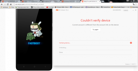

artmin Posted June 9, 2016 Posted June 9, 2016 Mam identyczny problem z Redmi Note 3 Pro Prime. Konto na xiaomi do odblokowania zalożyłem 9 maja (rowno miesiac temu). Smsa dostałem 16 maja ze moja prosba o odblokowanie zostala zaakceptowana i zeby pobrac ze strony narzedzie do odblokowania. Jak dzisiaj dostalem telefon to od razu przystapilem do akcji. I niestety zatrzymuje sie na 50% z komunikatem Cytat Current account is different from the account info on the device Tylko nie bardzo rozumiem o jakie konto chodzi w telefonie. Nie ustawialem jeszcze konta xiaomi tylko poki co konto google (ale na innym @ niż konto xiaomi). Czyżby to było przyczyna?

alwi Posted June 11, 2016 Posted June 11, 2016 (edited) Dostawałem ten błąd codziennie przez 5-6 dni od momentu otrzymania uprawnień do Unlock i sflashowania do Dev ROM (na dwóch tel mi4c). Każdego kolejnego dnia znów próbowałem po kilka/kilkanaście razy i nic, a dzisiaj poszło dalej za pierwszą próbą (na obu tel). Edited June 11, 2016 by alwi
latet Posted June 11, 2016 Posted June 11, 2016 48 minut temu, alwi napisał: Dostawałem ten błąd codziennie przez 5-6 dni od momentu otrzymania uprawnień do Unlock i sflashowania do Dev ROM (na dwóch tel mi4c). Każdego kolejnego dnia znów próbowałem po kilka/kilkanaście razy i nic, a dzisiaj poszło dalej za pierwszą próbą (na obu tel). Czyżby się jednak potwierdzała teoria, że te zgody SMS-em przychodzą przedwcześnie?

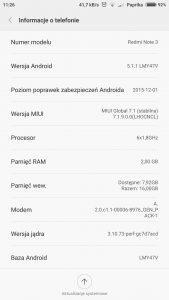

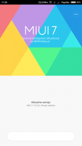

TomekThePunk Posted June 12, 2016 Posted June 12, 2016 Dzień dobry. Posiadam telefon Xiaomi redmi Note 3 PRO. W nim znajduje sie aplikacja "aktualizacje". Czy wystarczy że ściągnę sobie po prostu ROM i wybiorę z karty SD wskazując scieżkę w tej aplikacji? Ponizej screeny z info o telefonie i z aplikacji "update".
TomekThePunk Posted June 12, 2016 Posted June 12, 2016 Dziękuję bardzo za odpowiedź. Przeczytam watek i sprawdzę co i jak. Musze tylko dojsć do tego co to ten EDL. Wczesniej "bawiłem" się Samsungach Galaxy S2 i S4. Miałem LG G4 (tego akurat za bardzo nie ruszałem). Teraz zaryzykowałem i zakupiłem RMN3 Pro i ... jestem w szoku. Za tyle kasy kupowało się wczesniej jakieś flagowce a okazuje się że za duzo mniejszą kasę można otrzymać telefon prawie porównywalny w osiągach. Jeszcze raz dzięki.

leonfp Posted June 12, 2016 Posted June 12, 2016 Panowie, bo już nie wiem co złe robię. Przeczytałem cały temat, wydaje mi się że wszystko dobrze robię a tu d*pa i wywala błąd jak u większości 50%. Co zrobiłem. 1. Zainstalowałem rom 6.5.26 z tego linku http://en.miui.com/download-293.html (wrzuciłem na tel. I poszło przez aktualizacje w tel) 2. Zalogowałem się na konto miui w programie i na telefonie przez id 3. Zainstalowałem sterowniki z pc mi 4. Gps włączony, karta sim w tel. 5. Unlock, fastbot i błąd na 50% Co zle robię? Tel. Mi4c Wysłane z mojego LG-D802 przy użyciu Tapatalka
piggy_ Posted June 13, 2016 Posted June 13, 2016 W piątek wieczorem wysłałem prośbę o odblokowanie boot loadera, dzisiaj w nocy sms, że otrzymałem zezwolenie Szybko Tapatalk on RN3PRO
Acid Posted June 13, 2016 Posted June 13, 2016 Panowie, bo już nie wiem co złe robię. Przeczytałem cały temat, wydaje mi się że wszystko dobrze robię a tu d*pa i wywala błąd jak u większości 50%. Co zrobiłem. 1. Zainstalowałem rom 6.5.26 z tego linku http://en.miui.com/download-293.html (wrzuciłem na tel. I poszło przez aktualizacje w tel) 2. Zalogowałem się na konto miui w programie i na telefonie przez id 3. Zainstalowałem sterowniki z pc mi 4. Gps włączony, karta sim w tel. 5. Unlock, fastbot i błąd na 50% Co zle robię? Tel. Mi4c Wysłane z mojego LG-D802 przy użyciu Tapatalka Zostaw to. Odblokuj metodą bez pozwolenia Xiaomi. Zrobisz to w 10 minut. Instrukcja jest na forum. Z MI 5 Panowie, bo już nie wiem co złe robię. Przeczytałem cały temat, wydaje mi się że wszystko dobrze robię a tu d*pa i wywala błąd jak u większości 50%. Co zrobiłem. 1. Zainstalowałem rom 6.5.26 z tego linku http://en.miui.com/download-293.html (wrzuciłem na tel. I poszło przez aktualizacje w tel) 2. Zalogowałem się na konto miui w programie i na telefonie przez id 3. Zainstalowałem sterowniki z pc mi 4. Gps włączony, karta sim w tel. 5. Unlock, fastbot i błąd na 50% Co zle robię? Tel. Mi4c Wysłane z mojego LG-D802 przy użyciu Tapatalka Zostaw to. Odblokuj metodą bez pozwolenia Xiaomi. Zrobisz to w 10 minut. Instrukcja jest na forum. Z MI 5

petersonka Posted June 13, 2016 Posted June 13, 2016 Dla tych, którym wyskakuje błąd "current account is different" przy 50%: Trzeba czekać, mi udało się odblokować w około tydzień-dwa od dostania smsa ze zgodą na odblokowanie. Opisałem im problem mailowo na [email protected], nic odkrywczego mi nie napisali, kazali czekać około 10 dni. Być może mój mail przyspieszył sprawę, ale ciężko powiedzieć

widmo1980 Posted June 13, 2016 Posted June 13, 2016 Miałem wczoraj podobną sytuację z Redmi 3 pro.Doszło do 50 % i wyskoczył ten sam komunikat.Okazało się że telefon wyszedł z trybu fastboot. Włączyłem fastboot ponownie i poszło bez problemu.
