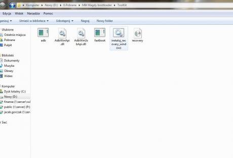

Na razie nie mogę zrobić nic,telefon nie reaguje.Może sie rozłdował,ale dioda od ładowania nie świeci i nie wiem czy wogole ładuje telefon czy nie. Dziwna sprawa,wcześniej mogłem wejść w fastboot i wgrałem TWRP poprzez folder do wgrywania TWRP (stąd z forum).Wykonuję polecenia,w okienku widze napis SUKCES a telefon nie przechodzi w tryb TWRP, co o tym sądzić?
Cześć Posiadam Redmi 3 Pro.Telefon z ni gruszki i pietruszki wyłączył się i nie chce ponownie się uruchomić.Mogę uruchomić fastboot,który po chwili wyłącza się.teraz tak,mam twrp i mam na telefonie kopię ale nie wiem jak wejść do TWRP. Pomoże ktoś i podpowie czy da się to zrobić i jak? MIUI 6.5.26
