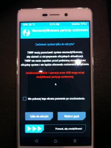

Axle Posted May 22, 2016 Posted May 22, 2016 (edited) mam pytanie, wlasnie bawie sie redmi 3 i staram sie zainstalowac xiaomi.eu. Jestem na recovery i mam taka opcje ,,zachowac system tylko do odczytu?" zaznaczyc to czy nie? Edited May 22, 2016 by Axle
Axle Posted May 22, 2016 Posted May 22, 2016 (edited) mam pytanie, wlasnie bawie sie redmi 3 i staram sie zainstalowac xiaomi.eu. Jestem na recovery i mam taka opcje ,,zachowac system tylko do odczytu?" zaznaczyc to czy nie? dac "tylko do odczytu" czy "przesun aby zmodyfikowac?" EDIT: dalem "przesun aby zmodyfikowac", leci. zobaczymy. Edited May 22, 2016 by Axle
