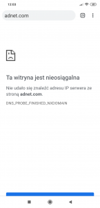

latet Opublikowano 1 Czerwca 2019 Opublikowano 1 Czerwca 2019 (edytowane) Najprościej sprawdzić wchodząc na jedną z całkowicie blokowanych stron, np. adnet.com - jeśli strona się otworzy, to znaczy, że blokada nie działa z daną przeglądarką (albo w ogóle). Jeśli blokada działa, to wygląda to tak jak na obrazku. P.S. Skoro masz Mi9, to po co się bujać z tą blokadą z paczki? O wiele łatwiej ustawić prywatny DNS w systemie. Nie dość że wygodniej, że nie trzeba TWRP ani roota, to jeszcze baza blokowanych domen aktualizuje się 24/7 na serwerze. Raz ustawiasz i zapominasz Edytowane 1 Czerwca 2019 przez latet 1
mrosi Opublikowano 1 Czerwca 2019 Opublikowano 1 Czerwca 2019 @latet@latet, strona się nie otwiera, więc niby działa. Ale skoro działa tak jak na zrzucie,, to znaczy że nie działa, albo działa nie tak jak powinno. Co do DNS, to jak to uczynić...? Działa na Globalu?
latet Opublikowano 1 Czerwca 2019 Opublikowano 1 Czerwca 2019 3 minuty temu, mrosi napisał: Co do DNS, to jak to uczynić...? Działa na Globalu? Tak, ja mam Globala Stable i nawet nie mam odblokowanego BL. Blokada działa aż miło. Jak to zrobić - wszystko jest w tym wątku, kilkanaście postów wyżej (posty z 11 maja). 1
