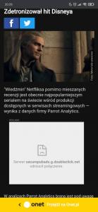

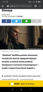

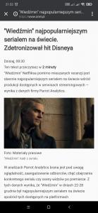

gabor2 Posted December 31, 2019 Share Posted December 31, 2019 Wgrałem energizera przez magisk. Wszystko poszło bez problemu, tylko po reklamach zostają dziury na stronach i część nie reklam tylko zwykłych zdjęć na różnych stronach również poblokowało jak na zdjęciu w załączniku - tu akurat reklamę. Może jednak coś spaprałem? Wysłane z mojego Redmi K20 Pro przy użyciu Tapatalka Link to comment Share on other sites More sharing options...
rawyolks Posted December 31, 2019 Share Posted December 31, 2019 (edited) 1 godzinę temu, gabor2 napisał: Wgrałem energizera przez magisk. Wszystko poszło bez problemu, tylko po reklamach zostają dziury na stronach i część nie reklam tylko zwykłych zdjęć na różnych stronach również poblokowało jak na zdjęciu w załączniku - tu akurat reklamę. Może jednak coś spaprałem? Wysłane z mojego Redmi K20 Pro przy użyciu Tapatalka No to coś spaprałeś, bo to nadal widok blokowania po chamsku aka przez hosts A no i upewnij się czy masz w Chrome wyłączoną wersję uproszczoną. Dla jasności opis jest mylący, jak widać wyżej na moim screenie to wcale nie wyłącza wersji uproszczonej, tylko kompresowanie stron i pobieranie ich od Google z reklamami. i nie ściągającie jak zoltan78 podaje ze sklepu, tylko pełną Blokadę z F-Droida https://f-droid.org/en/packages/org.blokada.alarm/ 19 godzin temu, koko63 napisał: Dziękuję, czym wersja 30 różni się od tej 29 ze strony? Wysłane z mojego Redmi K20 przy użyciu Tapatalka Wszystkim. Moja to Energized Blu, tamta pieron wie z czego posklejana. Usuwamy obrazki z cytowanych postów. Z nimi post zajmuje pół strony. /Orjon Edited December 31, 2019 by Orjon Usuwamy obrazki z cytowanych postów. Z nimi post zajmuje pół strony. 1 Link to comment Share on other sites More sharing options...
