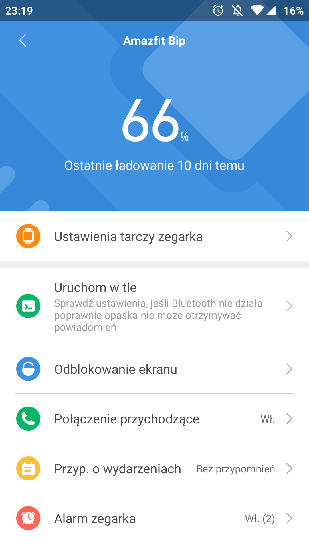

Mam od jakiegoś czasu problem z mifitem a tym samym z poprawnym działaniem zegarka. Jeśli się nie mylę zaczęło się to od upgrade'u do androida 9.
Co jakiś czas pojawia mi się info jak poniżej:
Mi fit chce wyłączyć mi bluetooth. Jak odmówię to efekt jest taki, że bluetooth niby działa ale zegarek już nie jest połączony. Ani mi fit ani Amazfit tools nie jest już w stanie się połączyć. Muszę wyłączyć i włączyć bluetooth. Strasznie mnie to denerwuje. Nigdy nie wiadomo kiedy przestanie mi działać połączenie. Ktoś miał coś podobnego? Telefon to Mate 10 pro.
Link to post
Mam podobnie z tą różnicą, że jak odmówię to zegarek jest podłączony. Może to faktycznie wina Androida 9, chociaż myślałem że to wina mojego telefonu, który ostatnio zmieniłem.
Dodatkowo dużo częściej pojawia mi się komunikat o rozłączeniu zegarka z telefonem - chodzi o odległość. Wcześniej tak nie było. Mam rozumieć że bluetooth w nowym telefonie ma gorszy zasięg?
Link to post
Jak ja odmówię to w 5/10 przypadków zegarek nadal działa. W pozostałych przypadkach pomimo działającego bluetootha aplikacje się nie łączą do zegarka.  Muszę zrestartować bl. Także kicha.
Link to post
[Huawei Mate 10 Pro]
U mnie podziałały następujące czynności:
Wchodzimy w ustawienia i wpisujemy na górze w wyszukiwarce "Uprawnienienia aplikacji"
Specjalny dostęp ->
Nieograniczony dostęp do transmisji danych -> i zaznaczamy amazifit
oraz wracamy i
zapisywanie ustawień systemu -> i wybieramy dla MiFit "tak"
być może jedna z tych opcji zadziała ale jakoś nie mam ochoty znowu ego testować.
... a już miałem przywracać poprzednie Emui :]
Pozdrawiam.
