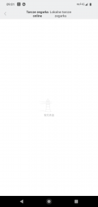

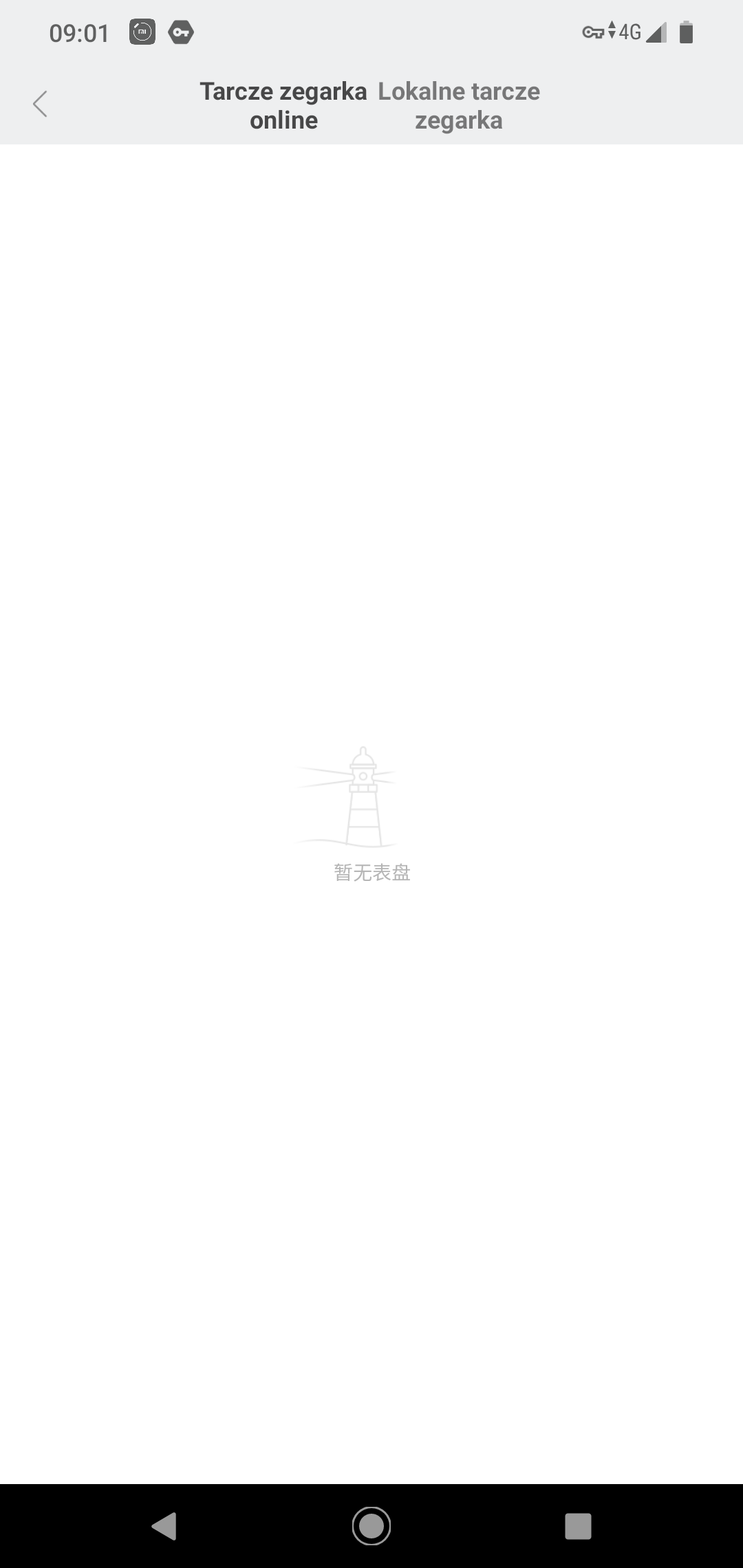

Witam
Problem jaki pojawił się u mnie po aktualizacji to brak tarcz online w aplikacji zostały mi tylko tarcze w zegarku Amazfit bip:
-używam aplikacji mifit
- telefon z angroidem 9
- zaktualizowałem do  firmware w Amazfit BIP do najnowszego
Wersje stabilne:
Firmware PL FW-1.1.5.12 - PL-FW-1.1.5.12.fw
Fonty PL (by Janusz) - POBIERZ
Font PL (by Januz) wersja big - POBIERZ
pasujące pliki RES:
PL-FW-1.1.5.12-tomi.res - "biała uproszczona" - z tarczami: link, link, link.
i aplikacja mi fit MrTomi-3.5.8-PL.apk bazowany na miusiu MiFit z PL FW dla Amazfit BIP
W zakładce tarcze zegarka
Dział wszystko tylko brak tarcz

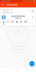

Tak czytam, czyta i w końcu zgłupiałem. Kupiłem sobie Amzfit Bip. Wgrałem soft polski wg poleceń z pierwszej strony. Wszystko było ok, gps, powiadomienia, wszystko działało. Potem , po aktualizacji zdaje się, że jakiś tydzień, może więcej temu, rozjechały mi się polskie opisy. Po ponownym wgraniu softu, zgodnie z tym co czytałem na forum opisy zadziałały prawidłowo, wszystko chodziło ok, do treningu. GPS zwariował, wcześniej chodził jak po nitce.  Co ja mam teraz zrobić, żeby wszystko z tym gpsem było ok?
