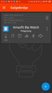

Panowie i Panie mam FW i HW tak jak na screenie, wszystko uprawnienia to date z najnowszego mi fit. Nie wiem czy HW to jest wersja CN czy CE, chciałabym wgrać wersję z językiem polskim i aby działało powiadomienie o tym kto dzwoni. W tutorialu, jest opisana wersja niższa niż mam, czyli będę musiała wykonać downgrade? Proszę o pomoc, bo nie wiem jak to ugryźć.
Raczej tak. Ja tak właśnie musiałem zrobić. Dodatkowo miałem wersje chińską i to też musiałem zmienić.
