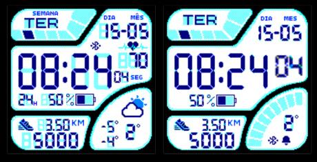

Skynight Posted April 2, 2018 Share Posted April 2, 2018 Witajcie Czy jest ktoś w stanie przerobić tarczę na tą z prawej strony? Prosta i czytelna W razie czego chętnie mogę pomóc w obróbce w ps Link to comment Share on other sites More sharing options...
FromWP Posted April 2, 2018 Share Posted April 2, 2018 14 minut temu, Skynight napisał: Czy jest ktoś w stanie przerobić tarczę na tą z prawej strony? Jak znajdziesz bin-a tej tarczy to tak. Tworzenie od podstaw to za dużo roboty. Na pewno znajdziesz multum podobnych https://amazfitwatchfaces.com/bip/ Link to comment Share on other sites More sharing options...
Skynight Posted April 2, 2018 Share Posted April 2, 2018 Przed chwilą, FromWP napisał: Jak znajdziesz bin-a tej tarczy to tak. Tworzenie od podstaw to za dużo roboty. Na pewno znajdziesz multum podobnych https://amazfitwatchfaces.com/bip/ https://amazfitwatchfaces.com/bip/view/?id=4739 Dokładnie tej zrobiłem screena i przerobiłem Link to comment Share on other sites More sharing options...
ciopik Posted April 2, 2018 Share Posted April 2, 2018 No to bida... Chyba, że nie będziesz tam używać MiFit.Jest to jakieś wyjście ale wtedy tracę funkcje smartwatcha bo na codzień używam iOS Wysłane z iPhone za pomocą Tapatalk Link to comment Share on other sites More sharing options...
FromWP Posted April 2, 2018 Share Posted April 2, 2018 13 minut temu, Skynight napisał: https://amazfitwatchfaces.com/bip/view/?id=4739 Dokładnie tej zrobiłem screena i przerobiłem To do dzieła! Na razie przerobiłeś tylko wygląd końcowy, a trzeba przerobić wszystkie elementy składowe. Potrzebujesz dwóch programów: AmazfitBipTools do rozpakowania (i ponownego spakowania po zmianach) i Amazfit_Bip_WF_Editor_ilgruppotester_v092b do edycji pliku json. Zobaczysz ile z tym zabawy. Link to comment Share on other sites More sharing options...
Xanth Posted April 2, 2018 Share Posted April 2, 2018 (edited) 1 godzinę temu, Skynight napisał: https://amazfitwatchfaces.com/bip/view/?id=4739 Dokładnie tej zrobiłem screena i przerobiłem Przerób wszystkie składowe obrazki (tło i dni tygodnia), to ci skleję to w całość X. PS. Jak kolega wyżej napisał, rozpakujesz WatchFacem Edited April 2, 2018 by Xanth Link to comment Share on other sites More sharing options...

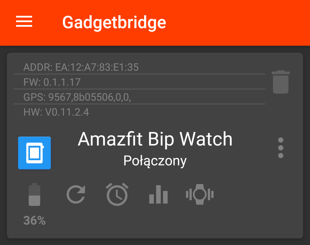

januszwajs Posted April 3, 2018 Share Posted April 3, 2018 Witam po dłuższej nieobecności. W wolnej chwili przygotowałem polski font dla naszego BIPa - może nie najpiękniejszy, ale z naszymi ogonkami. Testowany na najnowszym firmware. Wgrywamy przez najnowszy Gadgetbridge. @tomurbanowicz być może mógłbyś dodać polskie znaki diakrytyczne do tłumaczeń FW jeżeli font się przyjmie? Mili_chaohu_pl.ft 3 Link to comment Share on other sites More sharing options...
WojtoR Posted April 3, 2018 Share Posted April 3, 2018 A na wcześniejszym FW też pójdzie ten font? Link to comment Share on other sites More sharing options...
januszwajs Posted April 3, 2018 Share Posted April 3, 2018 Z tego co pamiętam, to pierwszy raz temat znaków diakrytycznych testowany był z powodzeniem na FW v0.1.0.66 (google: amazfit bip latin fonts). Link to comment Share on other sites More sharing options...

tomurbanowicz Posted April 3, 2018 Author Share Posted April 3, 2018 Witam po dłuższej nieobecności. W wolnej chwili przygotowałem polski font dla naszego BIPa - może nie najpiękniejszy, ale z naszymi ogonkami. Testowany na najnowszym firmware. Wgrywamy przez najnowszy być może mógłbyś dodać polskie znaki diakrytyczne do tłumaczeń FW jeżeli font się przyjmie?Jasne, tylko czy przy zmianie FW nie zmienia się też font? Link to comment Share on other sites More sharing options...

januszwajs Posted April 3, 2018 Share Posted April 3, 2018 2 godziny temu, tomurbanowicz napisał: Jasne, tylko czy przy zmianie FW nie zmienia się też font? Przy zmianie przez GB font zostaje. W tej chwili nie wiem jak z Mi Fit, bo mam najnowszy FW i nic się nie aktualizuje. Ale jako że fonty są w osobnym pliku, w razie problemów zakładam, że można by podmieniać plik mili_chaohu.ft w Twojej modowanej apce - tak jak FW. 5 godzin temu, Toldo napisał: Czy te fonty powinny być w całym menu zegarka, czy tylko przy powiadomieniach? Na razie w powiadomieniach - co dalej, zobaczymy. Link to comment Share on other sites More sharing options...
witek_77 Posted April 3, 2018 Share Posted April 3, 2018 fw .17 coś wnosi względem .14 ? Bo ja miałem cyrki z .14 i wróciłem do .86 i jak ręką odjął problemy. Dzięki @januszwajs i jego ft wróciłem na miui i mifit chwilowo. Link to comment Share on other sites More sharing options...
