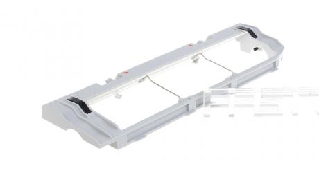

Pozor Posted December 3, 2017 Share Posted December 3, 2017 Czy przy jeździe na wprost odkurzacz powinien wydawać cykliczny dźwięk jakby coś robiło pac pac pac o podłogę? Zauważyłem, że raz wydaje takie dźwięki a raz nie. Link to comment Share on other sites More sharing options...
daluk Posted December 3, 2017 Share Posted December 3, 2017 5 godzin temu, Pozor napisał: Czy przy jeździe na wprost odkurzacz powinien wydawać cykliczny dźwięk jakby coś robiło pac pac pac o podłogę? Zauważyłem, że raz wydaje takie dźwięki a raz nie. U moich znajomych działo się to samo. W nowym odkurzaczu przy jeździe prosto coś jakby stukało poszukaj mojego wcześniejszego posta . Jest tam nawet filmik. okazało się, że wystarczy wymienić pokrywę głównej szczotki i wtedy jest ok. Napisałam do sprzedawcy i mają mi wysłać drugą jako reklamację. Chyba wyszła im jakaś felerna partia. Link to comment Share on other sites More sharing options...
Pozor Posted December 4, 2017 Share Posted December 4, 2017 Rozumiem, że chodzi o ten element ze zdjęcia? Link to comment Share on other sites More sharing options...
daluk Posted December 5, 2017 Share Posted December 5, 2017 (edited) Dnia 3.12.2017 o 18:04, Pozor napisał: Czy przy jeździe na wprost odkurzacz powinien wydawać cykliczny dźwięk jakby coś robiło pac pac pac o podłogę? Zauważyłem, że raz wydaje takie dźwięki a raz nie. Dnia 4.12.2017 o 15:06, Pozor napisał: Rozumiem, że chodzi o ten element ze zdjęcia? Dokładnie Edited December 5, 2017 by mrosi Nie ma to jak zacytować post tuż nad swoim, wraz z obrazkiem. Brawo! Link to comment Share on other sites More sharing options...

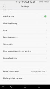

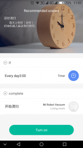

mdados Posted December 6, 2017 Share Posted December 6, 2017 (edited) Witam. JA mam inny problem z odkurzaczem. Włącza się sam codziennie o 3 w nocy. Serwer China. W ustawieniach Timera mam 17:04 czasu Chińskiego czyli 10:04 czasu PL. Wszytko działa. W DND mode mam ustawione od 04:00 do 15:00 czasu chińskiego . Nie wiem czemu sprząta o tej 3 w nocy ale jest to denerwujące. Czy mieliście podobny problem?? Edited December 6, 2017 by mdados Link to comment Share on other sites More sharing options...
Tomasz_pb Posted December 6, 2017 Share Posted December 6, 2017 A w time zone co masz? 1 Link to comment Share on other sites More sharing options...
arthuryankovski Posted December 6, 2017 Share Posted December 6, 2017 Witam. JA mam inny problem z odkurzaczem. Włącza się sam codziennie o 3 w nocy. Serwer China. W ustawieniach Timera mam 17:04 czasu Chińskiego czyli 10:04 czasu PL. Wszytko działa. W DND mode mam ustawione od 04:00 do 15:00 czasu chińskiego . Nie wiem czemu sprząta o tej 3 w nocy ale jest to denerwujące. Czy mieliście podobny problem??Jaką masz strefę czasową w aplikacji?Wysłane z 1+3t & Tapatalk PRO 1 Link to comment Share on other sites More sharing options...
mdados Posted December 6, 2017 Share Posted December 6, 2017 (edited) 7 godzin temu, arthuryankovski napisał: Jaką masz strefę czasową w aplikacji? Asja/ Beijing. Tylko że jak chciałem zmienić to się nie udało. Spróbuję dziś jak wrócę do domu Edited December 6, 2017 by mrosi Nie ma to jak zacytować post tuż nad swoim, wraz z obrazkiem. Brawo! Link to comment Share on other sites More sharing options...
mdados Posted December 7, 2017 Share Posted December 7, 2017 Po przestawieniu czasu na Europe/Warsaw robot dalej sprząta o 3 w nocy. Dziś zrobię mu reset, chyba że ktoś ma jeszcze jakiś pomysł?? Link to comment Share on other sites More sharing options...
Tomasz_pb Posted December 7, 2017 Share Posted December 7, 2017 (edited) Musi to być gdzieś zapisane. Sprawdź tu jeszcze. Jest coś takiego w aplikacji miHome, na samym dole Automation i tam właśnie jest wpisana z automatu akurat godzina 3, może masz tu włączone? Edited December 7, 2017 by Tomasz_pb 1 Link to comment Share on other sites More sharing options...
mdados Posted December 7, 2017 Share Posted December 7, 2017 Miałem tak ja napisałeś. Opcje Automatyczne wyłączone. Mam nadzieję że dziś nie będzie pobudki o 3 w nocy Link to comment Share on other sites More sharing options...
