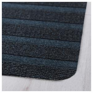

Dnia 16.12.2017 o 21:38, tomiq75 napisał:
Domyślam się że o mnie chodzi.
Więc pytałem czy wjedzie na taki dywan... Jak w załączniku
I znalazłem w którymś poście 666chyba że nie wjeżdża...
U mnie czujniki traktowały czarne kształty jako przepasc i odkurzacz je omijał (choć zgrabnie należy dodać) - a dywan mam w podobnym charakterze. Zakleiłem czujniki i problem rozwiązany (nie mam piętra)

Mogę jedynie potwierdzić, że mój odkurzacz pierwszej generacji bez problemu radzi sobie ze sprzątaniem wycieraczki BORRIS z Ikea. Jest dosyć ciemna ale bez problemu jeździ po niej i zawsze dokładnie wysprząta. Może znaczenie ma to, iż podłogę mam również dosyć ciemną.
