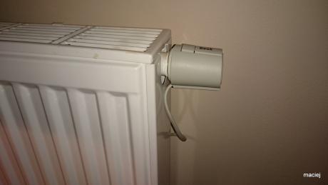

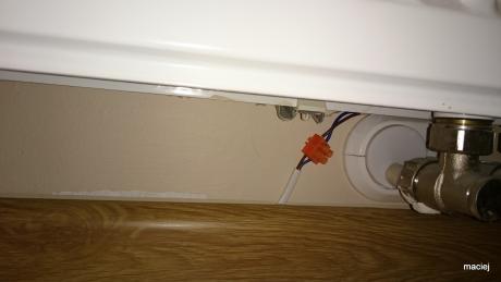

Browcofil Posted October 29, 2017 Posted October 29, 2017 Dnia 26.10.2017 o 22:37, Lector napisał: Czekam na relację Zadanie wykonane. Połączyłem przewody kostką i poprowadziłem pod listwą, do gniazdka, które jest za sofą, więc nie widać "zaawansowanej" konstrukcji przejściówek. Ustawiłem do tego scenę, która otwiera zawór (kupiłem normally closed), gdy zamknięte są obydwa okna, a temperatura spada poniżej 20 st. Wszystko to w godzinach 8:00-17:00. Do tego scena, która wyłącza ogrzewanie przy temperaturze powyżej 21 st. lub gdy okna są otwarte przez dłużej niż minutę. Ponadto ogrzewanie można zawsze włączyć potrząsając kostką (tak akurat sobie skonfigurowałem "cube'a") Ogólnie przemyślenia mam takie, że w przypadku mieszkań w bloku lepiej budować rozwiązanie w oparciu właśnie o zawór NC, gdyż: nie potrzebuje on zasilania, gdy jest zamknięty, a taki stan jednak utrzymuje się przez większość dnia, gdy wyłączą prąd będzie on zamknięty, w razie wyłączenia prądu, aby uniknąć szybkiego wychłodzenia można głowicę szybko zdemontować używając widocznego na zdjęciu przycisku Zastanawiam się, czy nie wykorzystać jeszcze czujnika ruchu, który będzie wyłączał ogrzewanie, w przypadku braku ruchu w pomieszczeniu przez np. 20 min. Co o tym myślicie? Mam w planie zainstalować to jeszcze w dwóch pomieszczeniach, przy czym w jednym prawdopodobnie wykorzystam gniazdko ścienne Aqara montowane w naściennej puszce blisko kaloryfera. Przy tej okazji, chciałem Wam zwrócić uwagę na jedną kwestią związaną z zakupami u Chińczyków. Wyrobiłem sobie kartę debetową do konta w USD. Walutę kupuję w internetowym kantorze i jest ok 10 gr. oszczędności na jednym USD. Przy takim odkurzaczu Xiaomi to już 30 PLN. Nie chcę pisać, jaki bank, ale jakby ktoś był zainteresowany, to napiszę, co i jak na priv. 1

Lector Posted October 29, 2017 Posted October 29, 2017 (edited) @Browcofil czujnik ruchu nie wiem czy dobry pomysł. Pamiętaj ze pomieszczenie przy braku ruchu wychłodzi się, a później może już się nie dogrzać do określonej temperatury. Nie było problemów z montażem zaworu? U mnie w domu mam różnego typu, no i teraz pytanie gdzie będzie pasować a gdzie nie Zauważyłem ze przykładowo gwint jest ten sam, ale głowica bardziej lub mniej wystaje. Edited October 29, 2017 by Lector
Browcofil Posted October 29, 2017 Posted October 29, 2017 Montaż bez problemu. Wystarczyło odkręcić "zwykłą" głowicę, nakręcić taki plastikowy pierścień i na to wcisnąć nową. Podobnie montowałem termostaty elektroniczne na baterie. Do nich były dodane ze 3 typy nakładek. Wysłane z mojego D6603 przy użyciu Tapatalka
