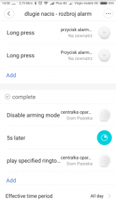

homman 86 Posted November 12, 2017 Report Share Posted November 12, 2017 @Gawronnek Zrób jak ja rodzicom. Mają przyciski te po 6$. Ustawione dwa szybki kliki - uzbrój alarm. Przytrzymanie = rozbrój. Noszą je w samochodzie i w torebce. Jak podchodzi do domu wyjmuje z torebki przytrzymuje i alarm się rozbraja. Działa z ok 30m od domu Opóźnień nie stosuję. Stosuję jedynie do przycisku akcję > uzbrój/rozbrój i po 5 sek odegraj nagranie. Nagrania mam dwa "uzbrajanie alarmu" i "alarm rozbrojony" Możesz dodawać własne dźwięki do gatewaya jak nie wiesz. Więc po przyciśnięciu 2 razy mają pik gatewaya i po 5 sek nagranie "uzbrajanie alarmu" Co do zwłoki można ją zrobić na zasadzie przycisk > opóźnij 20 sekund > rozbrajanie alarmu. Tylko po co ? Ja mam takie opóźnienie tylko dla uzbrajania alarmu 60 sekund od kliknięcia przyciskiem. Lub apką. Tak jak na screenie od @kumpel_ @Gawronnek Co do podświetlenia gatewaya lector ma rację. Ustawiasz na gatewayu włącz gdy ciemno(wymóg 1 pir) ale pir gdzieś tam masz. I ustawiasz scenę jeśli żarówka włączona > zgaś światło na gatewayu. Wówczas będzie to działać. Tylko 1 jeden pir podłączony do gatewaya gdziekolwiek. I żarówka w pomieszczeniu z gatewayem. @Lector Nie jest to takie proste z tymi schodami... Masz 1 pir na dole i 1 na górze. Jeśli ustawisz że piry włączają światło na 1 min wówczas przez minutę po przejściu przez schody pali ci się jeszcze światło. Zaś nie da się chyba ustawić sceny jeśli wykryty ruch na pir dół zapal światło. Jak dojdziesz do góry wykryje pir góra i zgaś po 5 sek np. I analogicznie w drugą stronę AD3. Mam dwie sceny. Otwórz drzwi wejściowe > knock knock Drzwi wejściowe otwarte dłużej niż min > play "zamknij drzwi wejściowe bo muchy lezo" @ update. Obie funkcje działają po zresetowaniu scen. Już nie raz zauważyłem że 5.09 mimo że dodasz scenę nie zawsze ona działa. Trzeba kliknąć wyłącz scenę i jeszcze raz ją włączyć i jest ok. Więc jw 1 min na czujniku drzwi na pewno działa. ----------- Sceny których nie udało mi się stworzyć: Schody Czujni pir > wyzwól światło na gatewayu na 2 min np. Niemożliwe Myślę jakoś dać opóźnienia czy coś ale nie wychodzi Brak możliwości ustawienia funkcji alarmu (czerwone migające światełko) + nagranie Czyli np wyzwolenie alarmu zalania > migaj czerwonym światłem + odegraj "alarm zalania" Nie możliwe alarm pożarowy włącz żarówkę yelight na scenę. (wydaje mi się że na starej apce dało się ustawić scene. Bo przecież budziła mnie porankiem o danej godzinie. Resztę naprawdę się wszystko da 1 Link to post Share on other sites
Gawronnek 78 Posted November 12, 2017 Report Share Posted November 12, 2017 Na przycisk noszony przy sobie też wpadłem, myślałem że może jest jakieś inne rozwiązanie, ale wielkie dzięki Twój post bardzo mi się przyda Redmi Note 4X Link to post Share on other sites
homman 86 Posted November 12, 2017 Report Share Posted November 12, 2017 Jest rozwiązanie. Tak jak napisałem. Dajesz przycisk > opóźnij załączenie sceny o 90 sekund. Scenę robisz jako uzbrajanie / rozbrajanie alarmu. I działa. Tylko czy to ma sens... Ja początkowo myślałem by ustawić dzwonek do domu jako alarm. Ale uznałem że jw przycisk noszony to lepsza opcja. Ze względu na bezpieczeństwo. Jak będzie zrobiona brama do domu to od razu jako 1 klik dodda się otwórz / zamknij bramę wjazdową. I w 1 przycisku będzie alarm i brama wjazdowa. Przyciski teraz na promo masz po 4,5$ czy jakoś tak. Link to post Share on other sites
