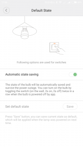

kazim.k Posted October 1, 2017 Posted October 1, 2017 Jak sobie poradziliście z żarówkami podczas zaniku prądu? U mnie po przywróceniu zasilania świecą cały czas.
wolf Posted October 1, 2017 Posted October 1, 2017 (edited) W białej Yeelight w pluginie trzeba włączyć Automatic state saving. Spoiler Edited October 1, 2017 by wolf
kazim.k Posted October 1, 2017 Posted October 1, 2017 (edited) Dnia 1.10.2017 o 18:00, wolf napisał: W białej Yeelight w pluginie trzeba włączyć Automatic state saving. Dzięki. Zadziałało:) taonięte przy użyciu SM-G935F Edited October 12, 2017 by mrosi po co przewalasz cały cytowany post, wraz z obrazkami...?

bati Posted October 2, 2017 Posted October 2, 2017 Dnia 1 października 2017 o 18:00, wolf napisał: W białej Yeelight w pluginie trzeba włączyć Automatic state saving. Ukryj treść Ja w Yeelight RGB mam to zaznaczone i zawsze po zaniku prądu żarówka mi się pali ...
wolf Posted October 3, 2017 Posted October 3, 2017 @bati ja niestety nie mam RGB, tu musieliby się wypowiedzieć jej posiadacze. Możesz jeszcze wypróbować opcje poniżej: Set default state, tzn. ustawić b. niskie natężenie światła i kliknąć w ten przycisk. Po powrocie zasilania żarówka powinna świecić ustawionym wcześniej natężeniem. Taki półśrodek, ale zawsze coś.

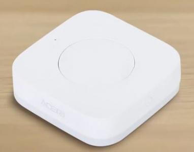

wolf Posted October 3, 2017 Posted October 3, 2017 Pytanie do posiadaczy przycisków Mijia Switch i Aqara Switch: - czy mają te same funkcje (z tego co pamiętam okrągły ma pojedynczy klik, podwójny klik i dłuższe przytrzymanie), - który subiektywnie wygodniej się używa?
Lector Posted October 3, 2017 Posted October 3, 2017 (edited) Aqara ma tylko pojedynczy klik. Edited October 3, 2017 by Lector
wolf Posted October 3, 2017 Posted October 3, 2017 Jeszcze się upewnię, Lector to co napisałeś dotyczy tego przycisku? Spoiler
Maciejwr Posted October 3, 2017 Posted October 3, 2017 37 minut temu, wolf napisał: Jeszcze się upewnię, Lector to co napisałeś dotyczy tego przycisku? Tak
DonBiznesmen Posted October 3, 2017 Posted October 3, 2017 No to dosyć słabo, chyba będę musiał w takim wypadku zakupić ten starszy przycisk, cały czas byłem przekonany że mają takie same funkcjonalności Wysłane z mojego ALE-L21 przy użyciu Tapatalka
kazim.k Posted October 3, 2017 Posted October 3, 2017 Ja w Yeelight RGB mam to zaznaczone i zawsze po zaniku prądu żarówka mi się pali ...Ja mam taką samą żarówkę i mam to zaznaczone o teraz po zaniku prądu żarówka się nie zapala. Wcześniej się zapalała.taonięte przy użyciu SM-G935F
