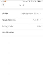

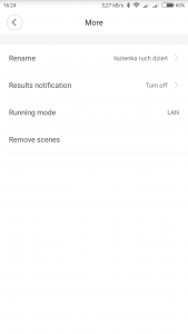

wolf Posted September 21, 2017 Posted September 21, 2017 (edited) 5 godzin temu, Lector napisał: @homman nie wydaje mi się, bo sceny działają nie zależnie czy masz internet czy też go nie masz. 2 godziny temu, Maciejwr napisał: Dokladnie. Brak internetu nie ma tu nic do rzeczy, jezeli scena jest z gory zaprogramowana. Na sceny oznaczone jako "Running mode - LAN" brak internetu nie ma wpływu, ale na sceny "Running mode - Cloud" już tak, tzn. bez dostępu do netu nie zadziałają. Możliwe, że wszystkie sceny użyte do sterowania piecem będą "Running mode - LAN" i będzie OK. Trzeba to tylko sprawdzić. Jako ciekawostka - u mnie sceny z Yeelight Bulb są ustawione jako "Running mode - LAN", ale jeśli użyje w scenie tych samych żarówek, ale jako Yeelight group, to scena musi być jako "Running mode - Cloud". Edited September 21, 2017 by wolf 1
Lector Posted September 21, 2017 Posted September 21, 2017 Czujnik temperatury steruje gniazdkiem jako LAN.
Phil_ips Posted September 22, 2017 Posted September 22, 2017 Czujnik temperatury steruje gniazdkiem jako LAN.I tu ciekawostka, gniazdko wifi jest sterowane jako cloud, a zigbee jako lan.Wysłane z mojego HUAWEI VNS-L21 przy użyciu Tapatalka
