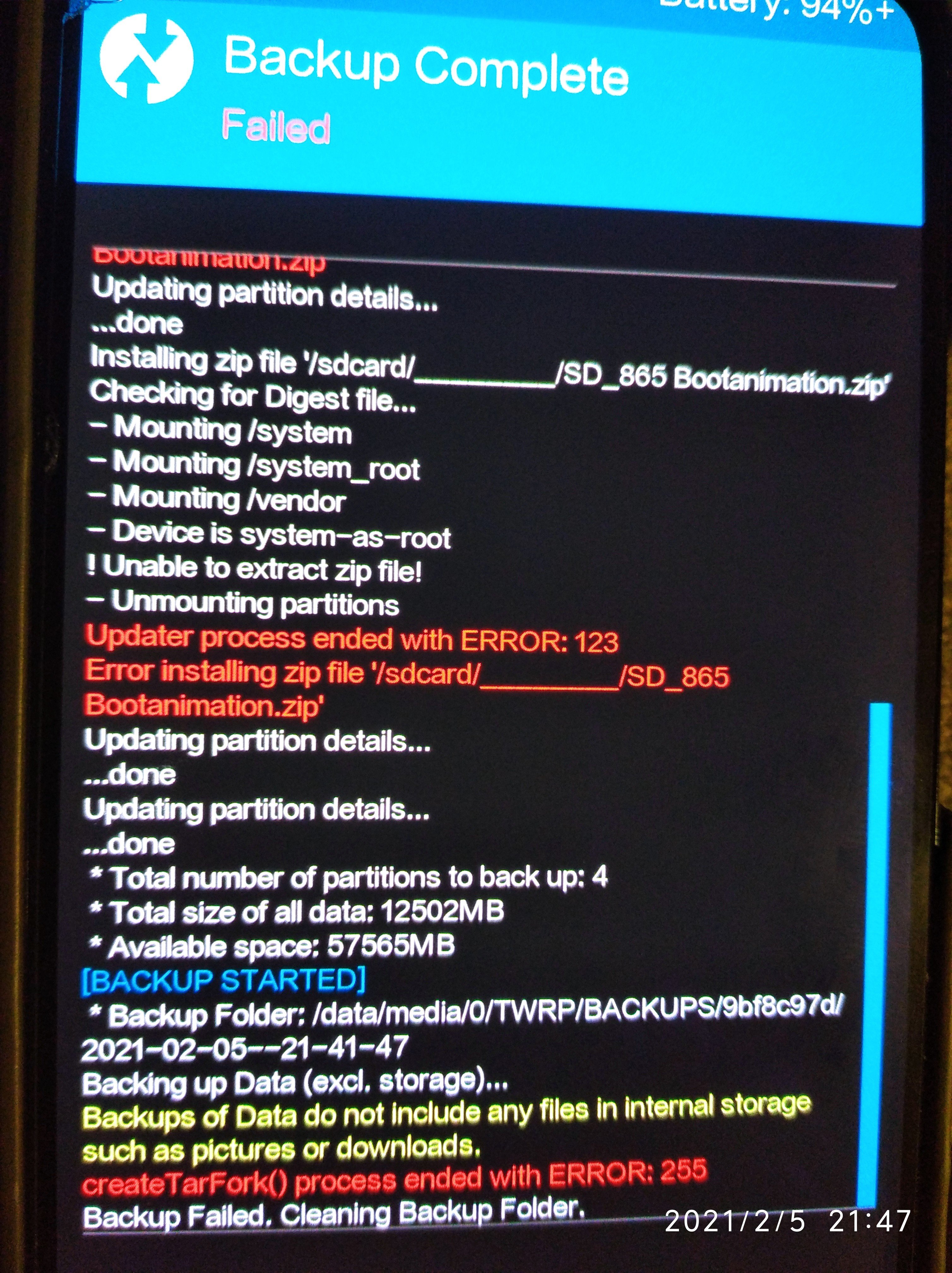

marek_k Opublikowano 6 Lutego 2021 Opublikowano 6 Lutego 2021 Po instalacji - robiąc backup mam: createTarFork() process ended with ERROR: 255.... Ktoś ? cos ?5 postów wcześniej masz odpowiedź. Nie czytasz wątku który ma 30 postów?Wysłane z mojego Lenovo TB-X104F przy użyciu Tapatalka

kaciek Opublikowano 6 Lutego 2021 Opublikowano 6 Lutego 2021 I jak ? udało się uratowac ? Ja też nie mam tego katalogu /data/extm i nie klonowałem app - a błąd 255 jest, tel sie uruchamia w recovery Przerobiłem cały format i instalowałem na czysto, ale to dlatego że pospieszyłem się z przywracaniem i wpadłem w bootlop. Ale okazało się że w menadżerach plików nie widziałem tego folderu, ale w przed chwilą znalazłem go w TWRP i tam usunąłem. Teraz mogłem zrobić kopię bez problemu, więc pewnie i ty znajdziesz go w TWRP. Wysłane z mojego Lenovo TB-X104F przy użyciu Tapatalka

mgreta Opublikowano 7 Lutego 2021 Opublikowano 7 Lutego 2021 10 godzin temu, kaciek napisał: Przerobiłem cały format i instalowałem na czysto, ale to dlatego że pospieszyłem się z przywracaniem i wpadłem w bootlop. Ale okazało się że w menadżerach plików nie widziałem tego folderu, ale w przed chwilą znalazłem go w TWRP i tam usunąłem. Teraz mogłem zrobić kopię bez problemu, więc pewnie i ty znajdziesz go w TWRP. Wysłane z mojego Lenovo TB-X104F przy użyciu Tapatalka Tez FORMAT -> wgranie nowego -> odtworzenie backupu -> wgranie nowego -> koncowa konfuguracja -> DZIALA. I przed każdym nowym backupem kasowanie (jeb.....) katalogu.. ZDRÓWKA
kruczysko Opublikowano 7 Lutego 2021 Opublikowano 7 Lutego 2021 @mgreta Zirytowany tym błędem zmieniłem TWRP na Orange Fox i kopia działa bez błędów.
