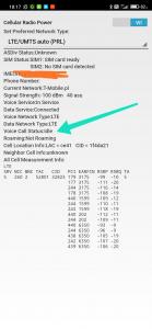

danioRM Opublikowano 29 Stycznia 2020 Opublikowano 29 Stycznia 2020 Na RN7 nie działa screen cast na tv. Łączy się i nic. Jeśli jakiś fix na to?Na MI9 ten sam problem. Witam- przeszedłem z tygodniowych aktualizacji na ostatni stable.eu dla MI9- moim zdaniem jest bardzo OK - zdecydowanie dłuzej trzyma bateria, a wszystkie funkcje z tygodniowych są utrzymaneMógłbyś powiedzieć o jaką wersję dokładnie Ci chodzi, to też ROM od MIUIPolska czy jakieś inne źródło?Jaka jest różnica jeśli chodzi o baterię? Dzisiaj 10% spadło mi mimo, że nie nawet nie odblokowywałem tel, leżał sobie na biurku w pracy przez jakieś 5h.Przy okazji napotkałem na kolejny błąd, z zaznaczoną opcją "Tylko sieci LTE" w oknie "Preferowany typ sieci" nie da się wykonywać połączeń, tj. wybierasz nr, sekunda i się automatycznie rozłącza połączenie. Może ktoś to potwierdzić?Wysłane z mojego MI 9 przy użyciu Tapatalka
QBAQ Opublikowano 29 Stycznia 2020 Opublikowano 29 Stycznia 2020 @danioRM U mnie na Mi9 normalnie można dzwonić przy ustawieniu "tylko LTE", więc to raczej nie bug. Może to zależeć od Twojego operatora (ja mam T-Mobile) i przede wszystkim od zasięgu sieci LTE (ja mam przekaźnik akurat w promieniu ~1km). P.S. a kolega @ro.ma2 pisał - zdaje się - o Xiaomi.eu w wydaniu Stable, które masz do pobrania tutaj: MIUIPolska - Stabilne
danioRM Opublikowano 29 Stycznia 2020 Opublikowano 29 Stycznia 2020 @QBAQ Nadajnik mam 50m od siebie, więc zasięg max.Na 2 MI9 problemu nie ma (global). Myślałem, że może tel przełącza się pomiędzy nadajnikami i w ten sposób drenuje się bateria. Jednak po zmianie tej opcji z 2G/3G/LTE na tylko LTE nie mogę nigdzie dzwonić. Sieć to Mobile Vikings.Wysłane z mojego MI 9 przy użyciu Tapatalka
QBAQ Opublikowano 29 Stycznia 2020 Opublikowano 29 Stycznia 2020 @danioRM w dialerze wpisz *#*#6484#*#* kliknij trzy kropki w prawym górnym rogu, wybierz Additional Settings, następnie 6. MODEM test tools, następnie Mobile Network Info i zobacz czy Voice Serwis (4 pozycje wyżej niż zaznaczyłem) masz "In service"...
Pitors Opublikowano 29 Stycznia 2020 Opublikowano 29 Stycznia 2020 Nie we wszystkich sieciach mozna gadac poprzez lte. Sporo sieci korzysta z 3g podczas rozmowy. U mnie w Premium Mobile to samo.
QBAQ Opublikowano 29 Stycznia 2020 Opublikowano 29 Stycznia 2020 Tak mi się wydaje właśnie, że te "sieci" pokroju Virgin Heyah etc., które de facto lecą na infrastrukturze T-Mobile/Orange/Plus przełączają klientów na 3G/2G w trakcie rozmów, żeby im nie zaśmiecali wyższych pasm, także to kwestia zupełnie inna niż wydania czy romu. Najlepiej wrzuć inną kartę SIM do tego telefonu i zobacz jak tam sytuacja wygląda.
k120 Opublikowano 29 Stycznia 2020 Opublikowano 29 Stycznia 2020 5 godzin temu, danioRM napisał: Mógłbyś powiedzieć o jaką wersję dokładnie Ci chodzi, to też ROM od MIUIPolska czy jakieś inne źródło?Jaka jest różnica jeśli chodzi o baterię? Dzisiaj 10% spadło mi mimo, że nie nawet nie odblokowywałem tel, leżał sobie na biurku w pracy przez jakieś 5h. Przy okazji napotkałem na kolejny błąd, z zaznaczoną opcją "Tylko sieci LTE" w oknie "Preferowany typ sieci" nie da się wykonywać połączeń, tj. wybierasz nr, sekunda i się automatycznie rozłącza połączenie. Może ktoś to potwierdzić?[ No a jak chcesz mieć połączenie? Po Lte idą rozmowy ale jak masz volte a jak nie to zrzuca do 3G, jak ustawisz na sztywno Lte(tylko lte) to nie może zrzucić i to jest powód. 3 godziny temu, QBAQ napisał: Tak mi się wydaje właśnie, że te "sieci" pokroju Virgin Heyah etc., które de facto lecą na infrastrukturze T-Mobile/Orange/Plus przełączają klientów na 3G/2G w trakcie rozmów, żeby im nie zaśmiecali wyższych pasm, także to kwestia zupełnie inna niż wydania czy romu. Najlepiej wrzuć inną kartę SIM do tego telefonu i zobacz jak tam sytuacja wygląda. Nie. Ty masz volte(widać po zrzutach) i Tobie wiadomo, że rozmowy pójdą po Lte, dlatego nawet jak przełączysz na lte only.Wyłącz volte i ustaw na sztywno lte only to także się nie dodzwonisz.Rozmowy po lte idą tylko i wyłącznie jak mamy aktywne volte, jak nie masz volte to nie pójdą po lte a po 3G, wtedy zrzuca z Lte na 3G i dlatego się dodzwonisz.Jak masz na sztywno ustawione lte only czyli tylko lte, to nie ma jak zrzucić do 3G i rozmowa nie idzie. Nie ma tu nic do rzeczy czy virgin czy nju, play, t-mobile etc. Wszędzie jest tak samo. 3 godziny temu, Pitors napisał: Nie we wszystkich sieciach mozna gadac poprzez lte. Sporo sieci korzysta z 3g podczas rozmowy. U mnie w Premium Mobile to samo. Jak w dana sieć wspiera volte, wspiera volte na Twoim telefonie i masz włączone volte to idzie rozmowa po lte, jak nie ma w sieci volte, albo Twój tel w danej sieci nie jest na liście gdzie jest volte lub masz wyłavzone w telefonie tą usługę to zawsze zrzuca do 3G do rozmowy, nie ważne jaka sieć Przepraszam, jak wyszło masło maślane i to samo mniej więcej tłumacze 3 osobom, ale żaden nie wie jak widać z czym to się je. Tworzycie jakieś spiskowe teorie, a prawda jest inna i prosta.
