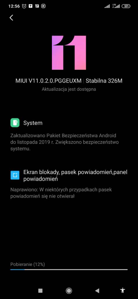

Sincz Opublikowano 4 Grudnia 2019 Opublikowano 4 Grudnia 2019 Dzisiejsza aktualizacja. Wysłane z mojego Redmi Note 8 Pro przy użyciu Tapatalka
bartek07 Opublikowano 4 Grudnia 2019 Opublikowano 4 Grudnia 2019 Co poprawiło Wam się w powiadomieniach?
carolef Opublikowano 4 Grudnia 2019 Opublikowano 4 Grudnia 2019 U mnie jest. Pobrało. Wysłane z mojego Redmi Note 8 Pro przy użyciu Tapatalka
