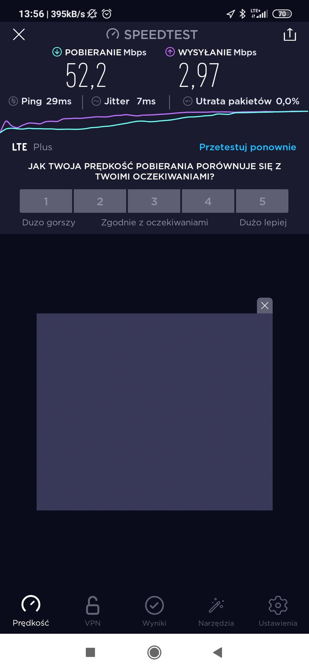

Piotr82Poz Posted January 13, 2020 Share Posted January 13, 2020 U mnie w plusie pojawia się od czasu do czasu ikonka LTE+... Link to comment Share on other sites More sharing options...

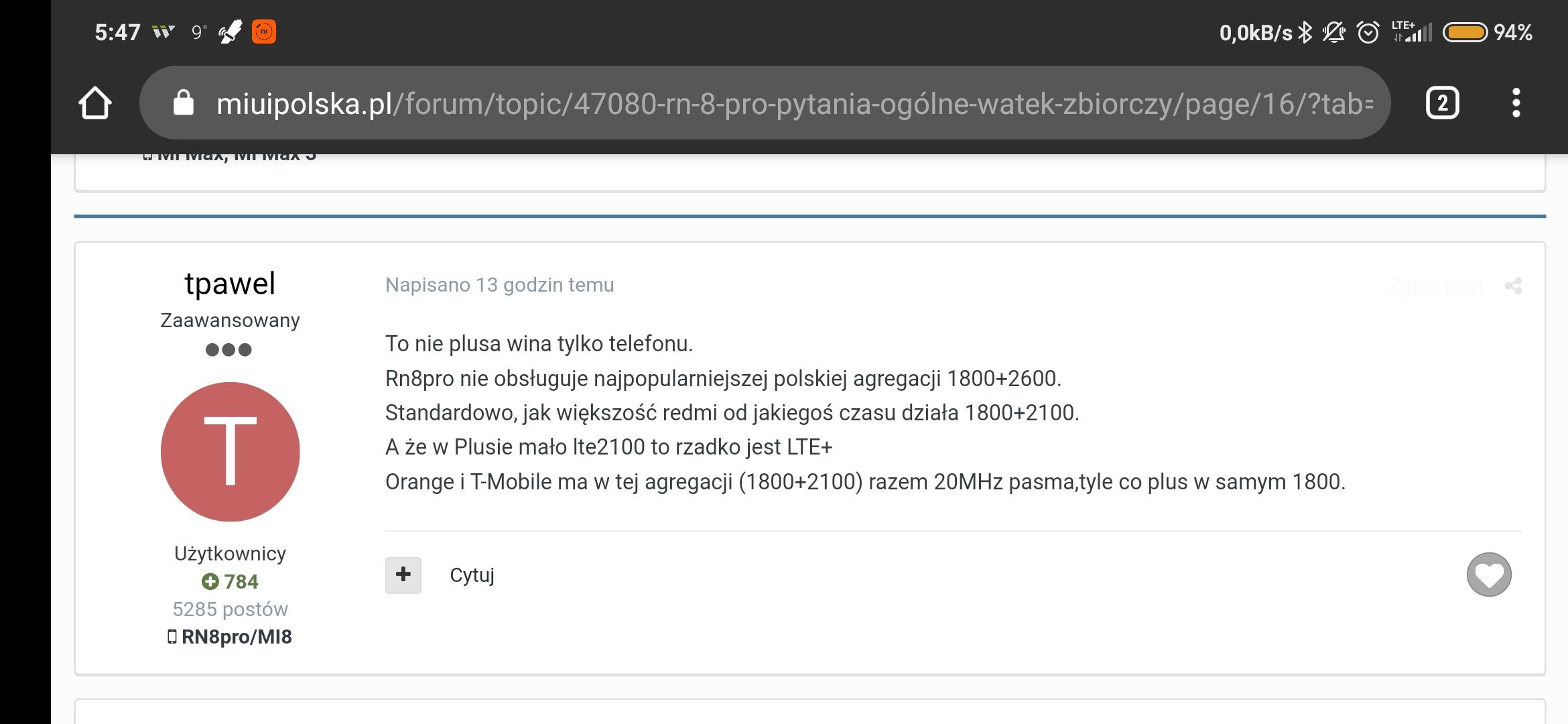

tpawel Posted January 14, 2020 Share Posted January 14, 2020 To nie plusa wina tylko telefonu. Rn8pro nie obsługuje najpopularniejszej polskiej agregacji 1800+2600.Standardowo, jak większość redmi od jakiegoś czasu działa 1800+2100.A że w Plusie mało lte2100 to rzadko jest LTE+Orange i T-Mobile ma w tej agregacji (1800+2100) razem 20MHz pasma,tyle co plus w samym 1800. Link to comment Share on other sites More sharing options...

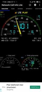

JamCiTo Posted January 15, 2020 Share Posted January 15, 2020 Dobra... Zmiana pokoju i zmiana nadajnika... Teraz band 7 czyli aFDD 2600... Link to comment Share on other sites More sharing options...
tpawel Posted January 15, 2020 Share Posted January 15, 2020 I wyłącz wifi i zobaczysz że na B7 nie będzie LTE+, chyba że wskoczy B7+b20Ta apka nie pokazuje Ca, tylko pasmo podstawowe, dlatego masz B3 a nie widać b1 Link to comment Share on other sites More sharing options...

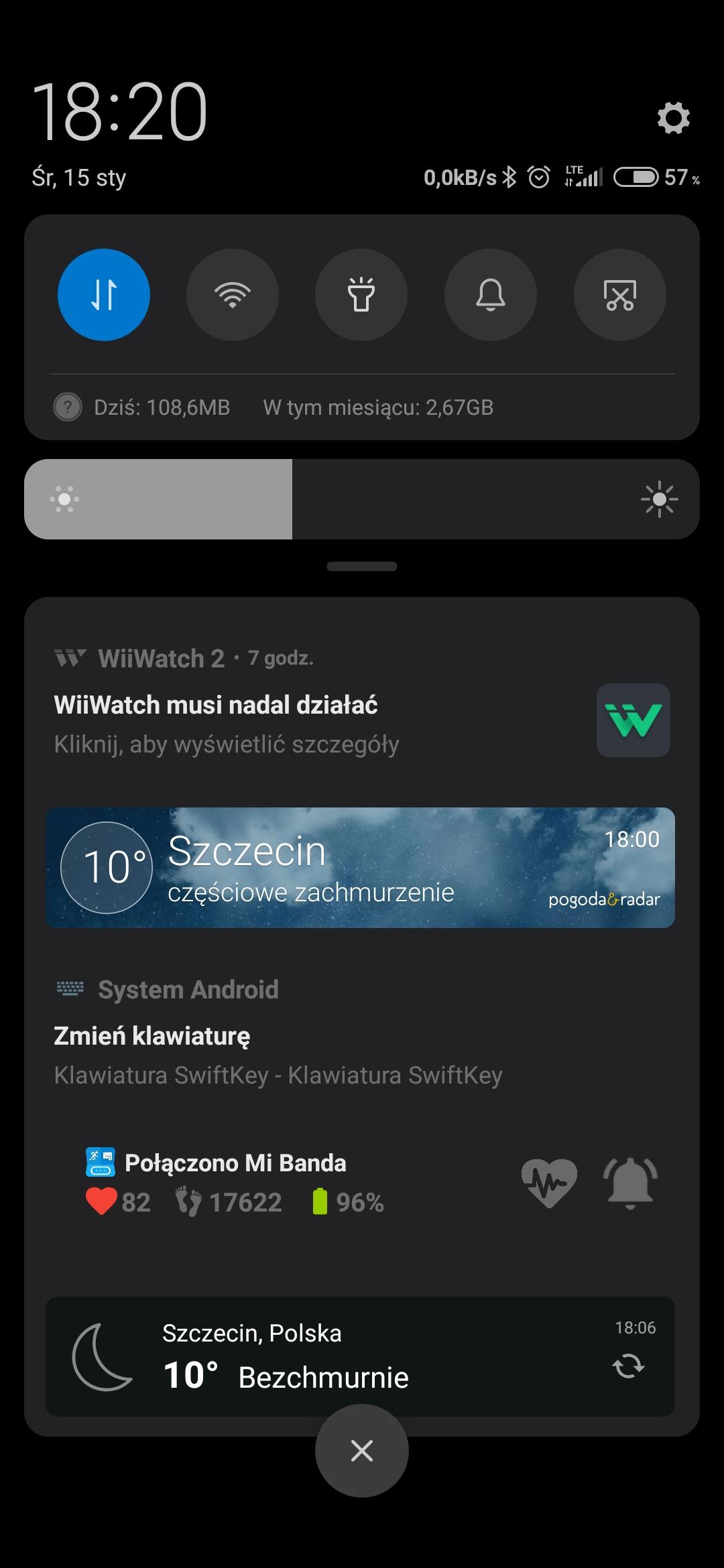

JamCiTo Posted January 15, 2020 Share Posted January 15, 2020 (edited) Ale teraz w ogóle banda3 nie było tylko b7... I zniknął + przy lte... I przy odpalonym wiufiu w ogóle nie ma ani lte, ani lte +. Zobacz na zrzuty... Edyta: źle napisałem. Jeżeli jest w jakieś sieci wifi zarejstrowany, to wtedy znika ikonka lte, czy lte+. A wifi mam non stop odpalone, tylko wcześniejszy zrzut z lte+ był robiony na ulicy, kiedy byłem daaaleko poza zasięgiem wifi. I net leciał od Vikingów z Plejowego nadajnika... Edited January 15, 2020 by JamCiTo Link to comment Share on other sites More sharing options...

tpawel Posted January 15, 2020 Share Posted January 15, 2020 @jamcito bo jak masz wifi to nie ma transmisji z danych pakietowych więc i nie ma symbolu sieci. Dawno nie miałem telefonu który by miał inaczej. Nie będzie plusa przy połączeniu z B7 bo on nie potrafi tego agregować. Mam i w domu i w pracy stacje 4CA a prędkości na tym redmi to dno. Jest dobry sygnał więc że względu na priorytet telefon w podstawowym paśmie ma obciążone b7, ktorego nie potrafi zagregowac. Efekt jest taki że na redmi mam 10Mbps, a LG G7 agreguje sobie B7+B3+B1 i leci pod 100Mbps Można spróbować wyłączyć B7 w service menu ale tutaj nie ma jak. Network signal guru z rootem raczej nie pomóze bo to nie snap, a mtk enginiering nie działa. I klops. Ale ten telefon ma tyle innych zalet że nie zwracam na prędkości LTE uwagi.Mało kto potrzebuje 100Mbps w telefonie Link to comment Share on other sites More sharing options...

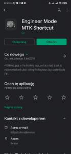

focusik09 Posted January 15, 2020 Share Posted January 15, 2020 (edited) Engineer MTK działa. Potrzebny jest root. Edited January 15, 2020 by focusik09 Link to comment Share on other sites More sharing options...
tpawel Posted January 15, 2020 Share Posted January 15, 2020 Podeślij pls jakiś działający. Ściągałem trzy zaraz po zakupie i żaden nie działał.Dziwne że trzeba roota. Telefony na mtk zawsze dawało się w pełni konfigurować w enginiering mode bez niego Link to comment Share on other sites More sharing options...

focusik09 Posted January 16, 2020 Share Posted January 16, 2020 @tpawel Ten pierwszy ze sklepu play Bez roota od razu wywala z apki, dopiero po pojawieniu się okienka z prośbą o przyznanie uprawnień root, aplikacja działa. Link to comment Share on other sites More sharing options...

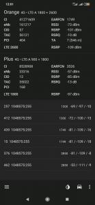

tpawel Posted January 16, 2020 Share Posted January 16, 2020 @andy39 niestety net monster nie pokazuje w tym wypadku agregacji która działa aktualnie ale dostępne pasma. Żeby stwierdzić agregację musiałoby być uzupełnione pole BW o szerokosci pasm agregowanych. W tym przypadku byłoby 15+15(albo 10 jeśli sieć Orange jest u Ciebie jest jeszcze przed refarmigiem)@focusik09 dzięki Link to comment Share on other sites More sharing options...
misteq Posted January 16, 2020 Share Posted January 16, 2020 Potwierdzam wczoraj w miejscowości Wyszków woj. mazowieckie pojawiło się lte+ czyli była agregacja, a net monster pokazywał tylko pasmo 2600. Ciekawe czy uda się włączyć b3+b7?? *#*#3646633#*#* to jest metoda na engineer mode Link to comment Share on other sites More sharing options...

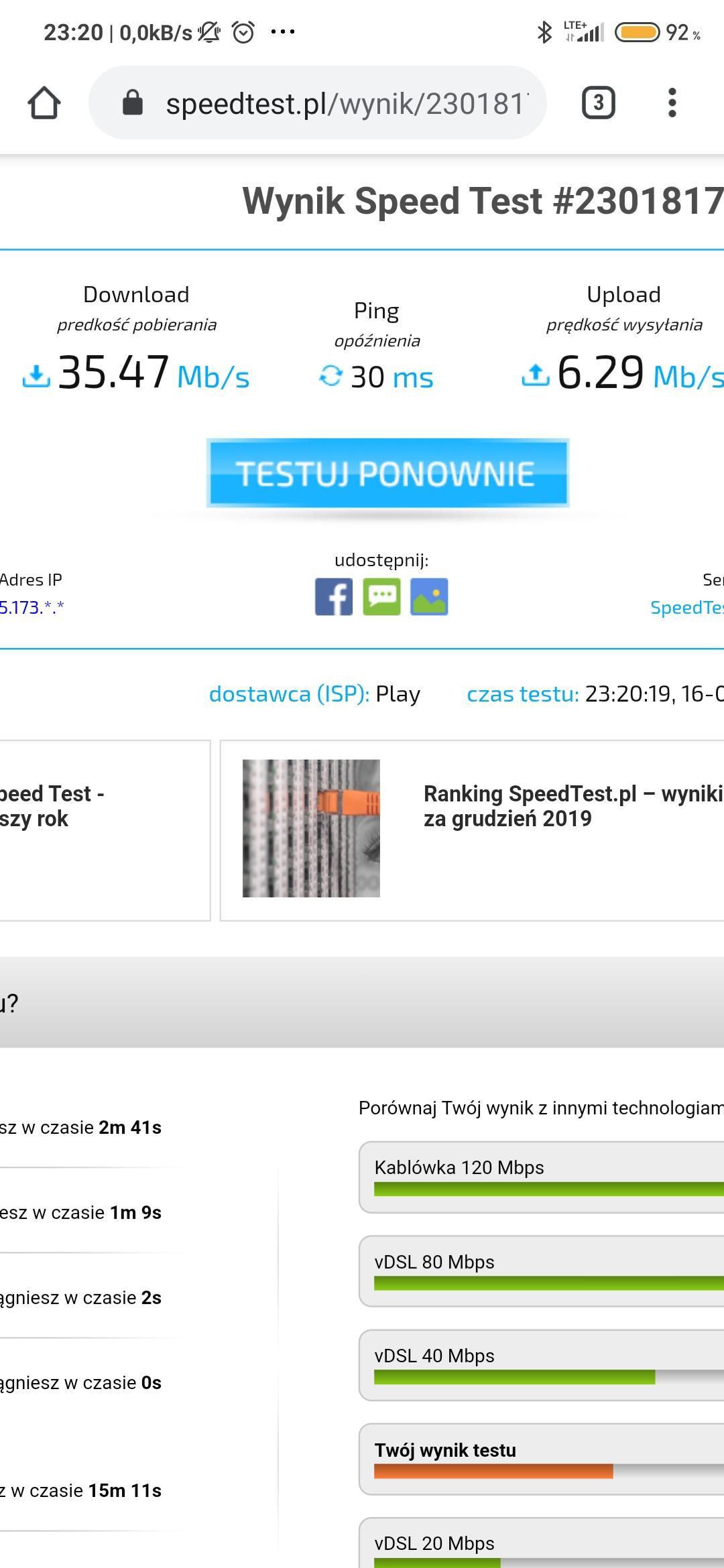

JamCiTo Posted January 16, 2020 Share Posted January 16, 2020 Może tak być... Bo jak na niby agregowane lte, to wynik w speedtest taki lekko ubogi... Lte+ jak widać jest... A prędkość taka z 4 liter... Na szczęście mi to lotto w zasadzie... Link to comment Share on other sites More sharing options...

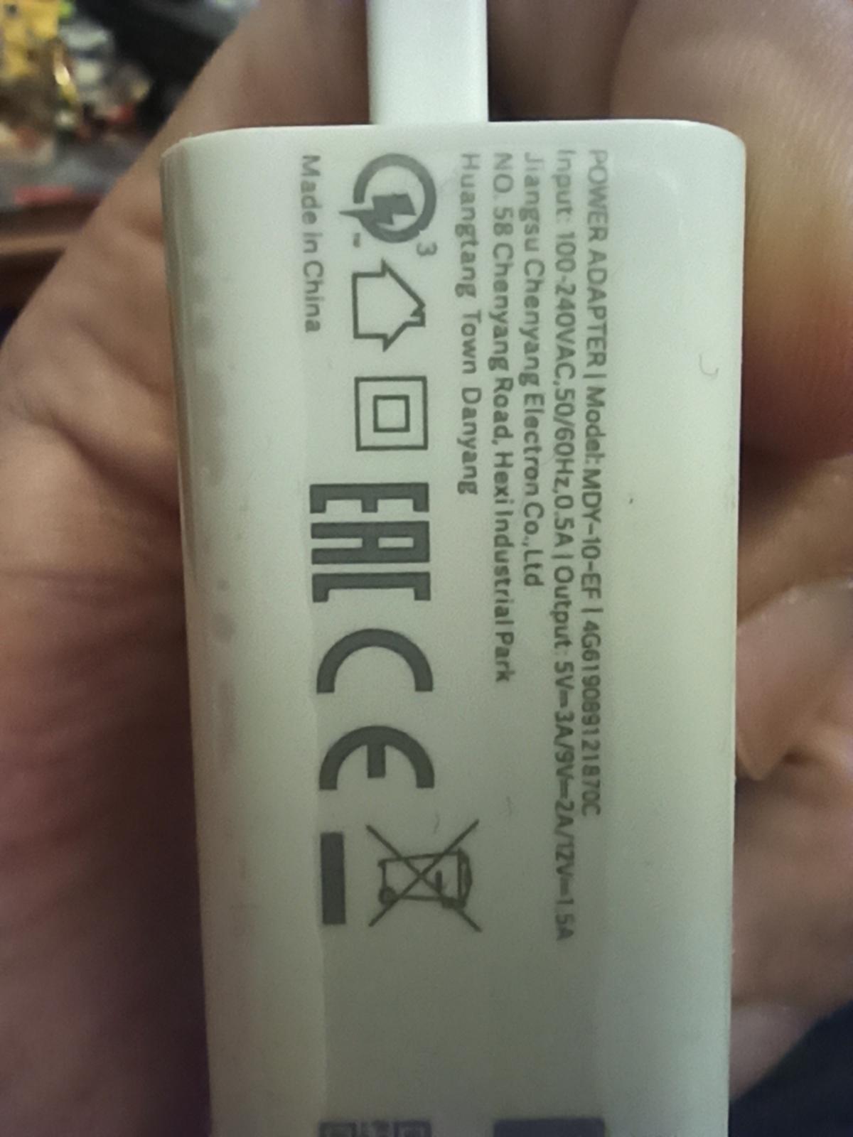

Piorunisty Posted January 31, 2020 Share Posted January 31, 2020 Jeszcze chciałbym się spytać czy ładowarka dołączona w zestawie wspiera 18 W szybkie ładowanie czy trzeba dokupić taką Wysłane z mojego Redmi Note 8 Pro przy użyciu Tapatalka Link to comment Share on other sites More sharing options...
JamCiTo Posted January 31, 2020 Share Posted January 31, 2020 Wspiera... Link to comment Share on other sites More sharing options...
