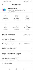

Witam, mam pytanie dotyczące funkcji eksperymentalnej jak w załączniku + załączona wersja oprogramowania. Czy ktoś coś może o tym wiedzieć / powiedzieć?
