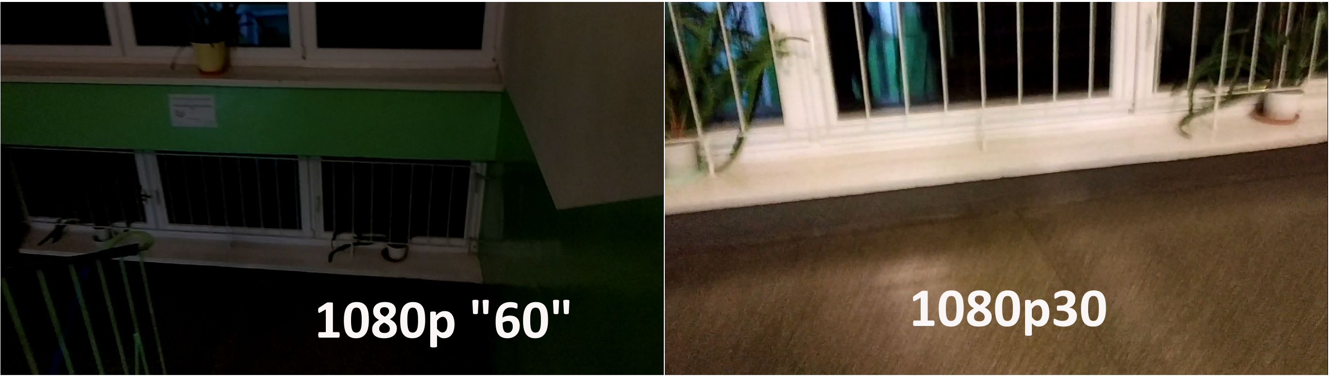

Mam jeszcze pytanie: czy na wersji 4/64 też nie działa EIS w 1080p60fps w apce systemowej? U mnie (3/32) – nie działa. Choć przy 1080p30fps oczywiście działa jak marzenie.
Oraz - bo to też dotyczy 1080p60fps  – czy widać "oszukaną" rozdzielczość w porównaniu do 1080p30fps? (krawędzie, ukośne linie, itp.).
Dzięki.
Link to post
Sprawdziłem teraz. Widać odczuwalne lagi jeszcze przed nagrywaniem jakiegokolwiek wideo w 1080p60 z EIS (bez EIS dokładnie tak samo). Ponadto - przynajmniej w przypadku mojego testowego nagrania - 1080p60 z EIS wychodzi o wiele ciemniejsze niż 1080p30 z EIS. Aż musiałem przekopiować te nagrania na kompa, tak na telefonie zupełnie niczego nie było widać.
Porównanie kadru:
EIS wydaje się nie działać, aczkolwiek jutro rano jeszcze nagram jakieś testowe przykłady i wrzucę do analizy na YT.
Na razie zauważam, jakby w 1080p60 ciągle tak jakby próbował mi złapać gdzieś ostrość i gubił ją przy okazji - ale to może w moich wieczornych warunkach... Pojawiają się także interferencje tak jakbym nagrywał jakiś stary telewizor z innym klatkarzem ("pasy")...
Spoiler

Nagrałem sobie dzisiaj rano trochę rzeczy, idąc akurat do szkoły. Różnica między EIS a brakiem EIS w przypadku stockowej apki jest, aczkolwiek nie jest ona duża i objawia się głównie tym, że telefon cały czas, gdy poruszam ręką, usiłuje siłowo "wyprostować" kadr i pojawiają się zakłócenia. Bez EIS tego nie ma. Czasami też tak jakby dziwnie zamazuje się kadr... Niestety jakość filmów wygląda prawdopodobnie dokładnie tak jak napisałeś - na pewno nie jest to 1080p.
Co do ilości klatek - na moich porannych nagraniach jest prawie tak samo jak było wczoraj wieczorem. 1080p60 z EIS odpowiednio:

1. Dziwne zamazywanie się kadru to typowy objaw działania EIS bez OIS, szczególnie przy słabszym świetle lub gwałtowniejszych ruchach. To mniejsze zło.
2. Wygląda na to, że aktualizacja 8.11.29 cichaczem* zmieniła sposób działania nagrywania 60fps. Zarówno na EU (bo zakładam, że masz EU) jak i na Global (u mnie Global Dev 8.11.29 ). Wcześniej za wszelką cenę trzymany był klatkaż 60, co przy słabszym świetle dawało niedoświetlony obraz, ludzie na to narzekali. No to teraz uzależnili klatkaż od światła i tylko przy naprawdę bardzo dobrym będzie się zbliżał do 60. Na szczęście średni FPS nie spada poniżej ~30 w żadnym trybie kamery, nawet w ciemności.
Reasumując: obecnie w RN5 (i tak samo jest w Mi8 Lite) w trybie 1080p60 fps:
  • nie działa EIS
  • rozdzielczość jest oszukana (upscaling z około 720p)
  • klatkaż, zależnie od światła, waha się między 30 a 60.
  • tu mogę się mylić, ale wydaje mi się, że AF działa nieco gorzej niż przy 30 fps.
