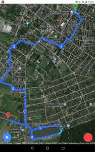

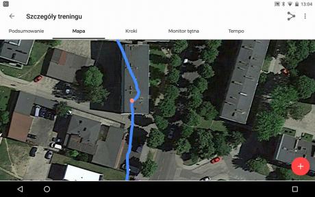

lisek1953 Opublikowano 18 Lipca 2019 Opublikowano 18 Lipca 2019 2 godziny temu, maciek04 napisał: Zainstaluj MiFita ze sklepu. On ci zaktualizuje wszystkie pliki. Później zrób co chcesz. Modowane fw, MiFit od Tomiego itp. Z MiFitu ze sklepu też aktualizacja GPS kończy się niepowodzeniem, może sprawę uratował by sam plik GPS wgrany przez Notify & Fitness pro, bo ta nieszczęsna wersja GPS 15974 którą posiadam na swoim Amazficie powoduje że szkic mojego chodzenia na mapie wygląda jakbym spacerował po dachach z dala od uczęszczanych dróg

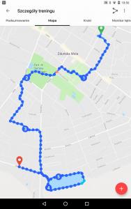

lisek1953 Opublikowano 18 Lipca 2019 Opublikowano 18 Lipca 2019 (edytowane) Już kiedyś zrobiłem reset do ustawień fabrycznych, to później musiałem zmienić konto na Xiaomi bo mi nie chciał się zalogować po za tym zauważyłem że zmienił się w zegarku adres bluetooth już więcej wolę nie ryzykować bo będę w końcu miał cegłę a nie zegarek. Szukałem, szukałem aż znalazłem sam plik GPS w wersji 18344. zaktualizowałem przez Notify i udało się mam w moim Amazficie GPS wersji 18344! I jak widać po moim popołudniowym spacerze jest o wiele lepiej, chociaż może jeszcze nie idealnie. Edytowane 19 Lipca 2019 przez lisek1953 1

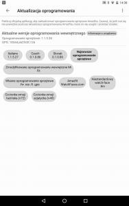

maniel Opublikowano 19 Lipca 2019 Opublikowano 19 Lipca 2019 ja mam wersję 4.0.0 z pierwszego posta i też mam reklamy, na pierwszej stronie, drugi box od góry (jak w załączniku) dodam, że ponoć 4.0.6 wysyła tętno do google fit @lisek1953 @konstantyno110 w jakiej aplikacje macie ten ekran z informacjami o wersjach softu?

konstantyno110 Opublikowano 19 Lipca 2019 Opublikowano 19 Lipca 2019 Z tej. Wysłane z mojego SM-G955F przy użyciu Tapatalka
