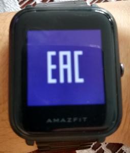

IlonaMusk Opublikowano 31 Stycznia 2019 Opublikowano 31 Stycznia 2019 Hej, kupiłam BIPa z Chin, aktualnie mam FW 1.1.5.04 i HW V0.11.19.5 i mam parę pytań. Próbowałam wgrać przez GadgetBridge Firmware PL FW-1.1.5.04 - PL-FW-1.1.5.04.fw i niestety nie udało się - Gadgetbridge wywalił błąd aktualizacji, a w samym BIPie nic się nie zmieniło, dalej jest po angielsku i nie mam polskich znaków. Czy robię coś źle? Czy jeżeli z tyłu na opasce mam napis CE, to jest automatycznie soft też będzie CE, czy muszę pierwsze konwertować na CE?
Pan Arek Opublikowano 1 Lutego 2019 Opublikowano 1 Lutego 2019 6 godzin temu, IlonaMusk napisał: HW V0.11.19.5 Czy jeżeli z tyłu na opasce mam napis CE, to jest automatycznie soft też będzie CE, czy muszę pierwsze konwertować na CE? Tak. To jest CE. Przede wszystkim polskie czcionki musisz wgrać.
IlonaMusk Opublikowano 1 Lutego 2019 Opublikowano 1 Lutego 2019 4 godziny temu, Pan Arek napisał: Tak. To jest CE. Przede wszystkim polskie czcionki musisz wgrać. Z wszystkch opisów w sieci zrozumiałam, że przed instalacją czcionek, pierwsze muszę wgrać zmodyfikowane polskie fw, a dopiero potem czcionki i pliki res. Czyli mówić, że fw nie wgrywać, tylko od razu czcionki?
Pan Arek Opublikowano 1 Lutego 2019 Opublikowano 1 Lutego 2019 1 godzinę temu, IlonaMusk napisał: Z wszystkch opisów w sieci zrozumiałam, że przed instalacją czcionek, pierwsze muszę wgrać zmodyfikowane polskie fw, a dopiero potem czcionki i pliki res. Czyli mówić, że fw nie wgrywać, tylko od razu czcionki? Tak, wgraj na razie tylko plik czcionek, a oprogramowanie zostaw na razie oryginalne bo na tą chwile najnowszy MiFit ma inny FW niż polski RES.

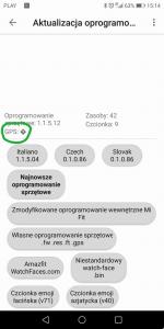

gkl Opublikowano 2 Lutego 2019 Opublikowano 2 Lutego 2019 Pisałem w wątku o problemach z gps: Gdyby ktoś chciał to jest plik gps z wersji 3.5.5.4, można wgrać przez N&F. Co ciekawe w najnowszym mi fit jest plik z nowszym gps. 18344, ale aktualizuje nadal do 15974. Mili_18344.gpsU mnie oryginalny Mi Fit po uruchomieniu automatycznie aktualizuje oprogramowanie do starej wersji.Wysłane z mojego SM-A510F przy użyciu Tapatalka
brok99 Opublikowano 2 Lutego 2019 Opublikowano 2 Lutego 2019 No niestety nie da się obejść tej aktualizacji, można spróbować podmienić plik gps w katalogu mi fit. Ja używam N&F.
MarcinB24 Opublikowano 2 Lutego 2019 Opublikowano 2 Lutego 2019 Trzeba zainstalowac i nie aktualizowac 3.5.5.4 bo tylko w tej wersji dali nowy firmware gps.Wysłane z mojego LG-H930 przy użyciu Tapatalka

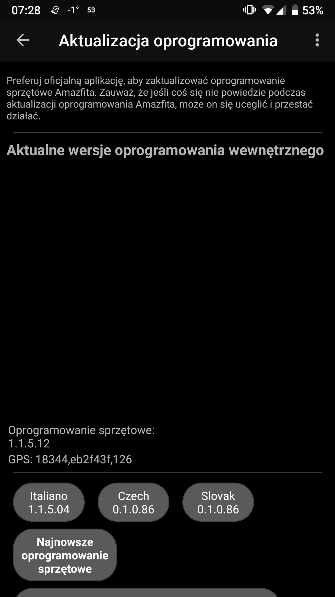

brok99 Opublikowano 2 Lutego 2019 Opublikowano 2 Lutego 2019 Ja zrobiłem inaczej zainstalowałem najnowszego mi fita, zaktualizowałem fw do najnowszego. GPS wgrał się 15974, zaktualizowały się dane a-gps. Później zamroziłem mi fita, nie korzystam z niego. Kolejnym krokiem było dogranie GPS w nowszej wersji poprzez Notify & Fitness. Tym sposobem mam najnowszy fw i najnowszy z dostępnych GPS. Natomiast wiem, że nie każdemu pasuje N&F.
brok99 Opublikowano 2 Lutego 2019 Opublikowano 2 Lutego 2019 (edytowane) Sam go zamieściłem kilka postów wyżej i wątku o problemach z GPS. Plik jest w oficjalnym apk mi fita, możesz sam sobie wypakować. Plik nazywa się Mili_18344.gps Edytowane 2 Lutego 2019 przez brok99 1

szadoky Opublikowano 3 Lutego 2019 Opublikowano 3 Lutego 2019 Dnia 2.02.2019 o 11:18, brok99 napisał: Ja zrobiłem inaczej zainstalowałem najnowszego mi fita, zaktualizowałem fw do najnowszego. GPS wgrał się 15974, zaktualizowały się dane a-gps. Później zamroziłem mi fita, nie korzystam z niego. Kolejnym krokiem było dogranie GPS w nowszej wersji poprzez Notify & Fitness. Tym sposobem mam najnowszy fw i najnowszy z dostępnych GPS. Natomiast wiem, że nie każdemu pasuje N&F. Wgrałem , zegarek pokazuje komunikat żeby zrobić aktualizację GPS, nie łączy mnie z satelitami.
brok99 Opublikowano 3 Lutego 2019 Opublikowano 3 Lutego 2019 U mnie działa, kilka postów wyżej jest zrzut ekranu.
